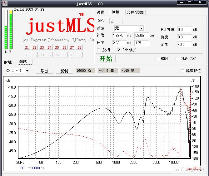

 楼主| 发表于 2008-10-10 19:13 | 显示全部楼层
《16》大家都等不急了啊~今晚上频响测试图:
大家做好心理准备哦,希望越大,失望会越大的,呵呵
燕飞利1寸远场频响图:
1K,2K的谷因该跟面板的大小和边界有关

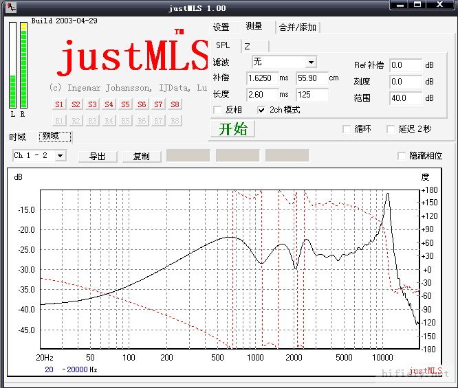

VIFI 1.2寸远场频响图:

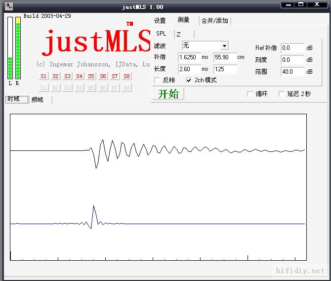

最后出场的燕飞利1.75寸!!!!!!
眼睛不要眨啊~~~
先上脉冲校正图:
看了这图,大伙有啥预感没~~~

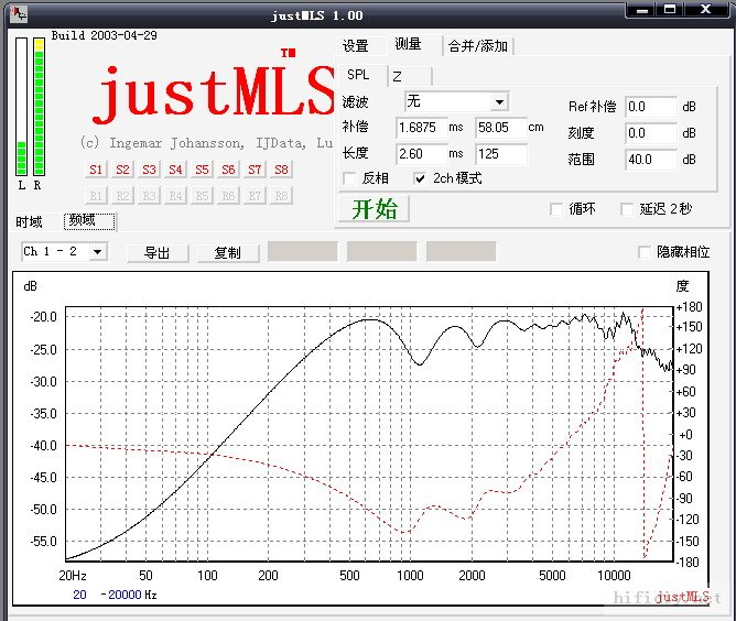

最后一张:燕飞利1.75寸远场频响图:
