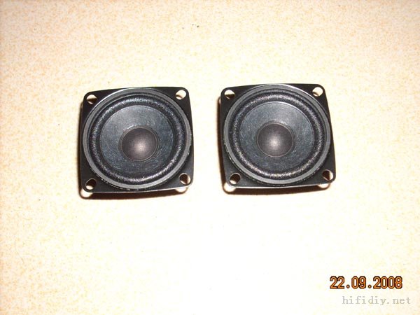

 楼主| 发表于 2008-9-22 22:15 | 显示全部楼层

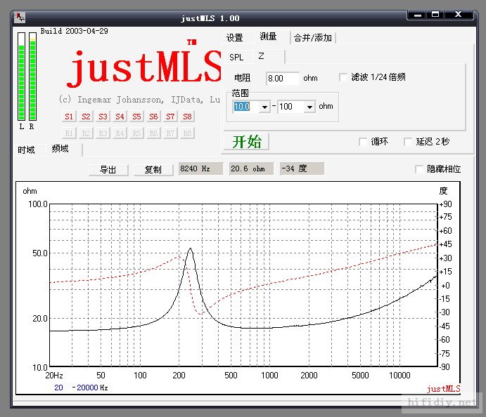

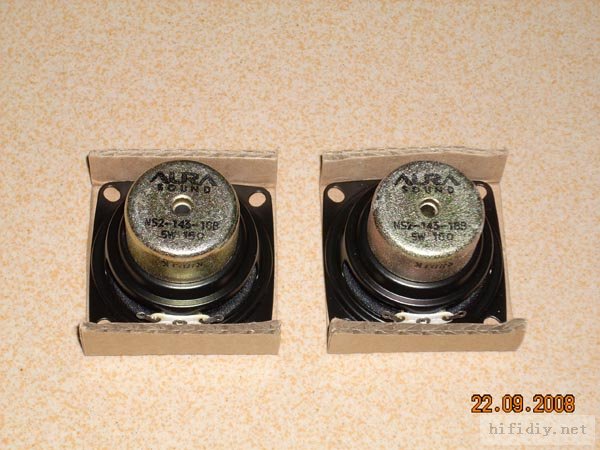

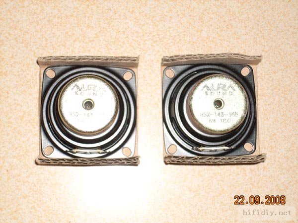

《8》发烧兄发了两只喇叭给小弟,让帮忙测试参数。
今天收到喇叭。外形尺寸53*53MM
上图:
阻抗测试图:
喇叭谐振频率260HZ左右,阻抗16欧

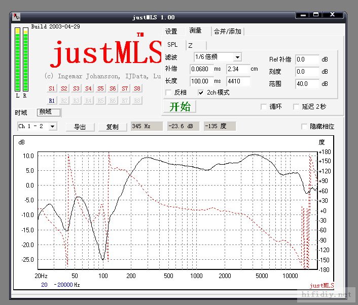

 楼主| 发表于 2008-9-22 22:20 | 显示全部楼层

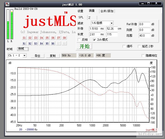

《9》上频响测试图
发烧兄喇叭优先:2寸布边(羊毛纸盆?)喇叭
远场校正参数:
远场频响:
近场频响:
合成频响:
634
1082
318
634 点
226 ¥
2004-7-25
 楼主| 发表于 2008-9-22 23:00 | 显示全部楼层
说明一下。近场测量,由于障板宽度的有限,100HZ以下的曲线没有实质性意义,可以不予理会。
低频下限大概在250hz左右~,与谐振频率相当

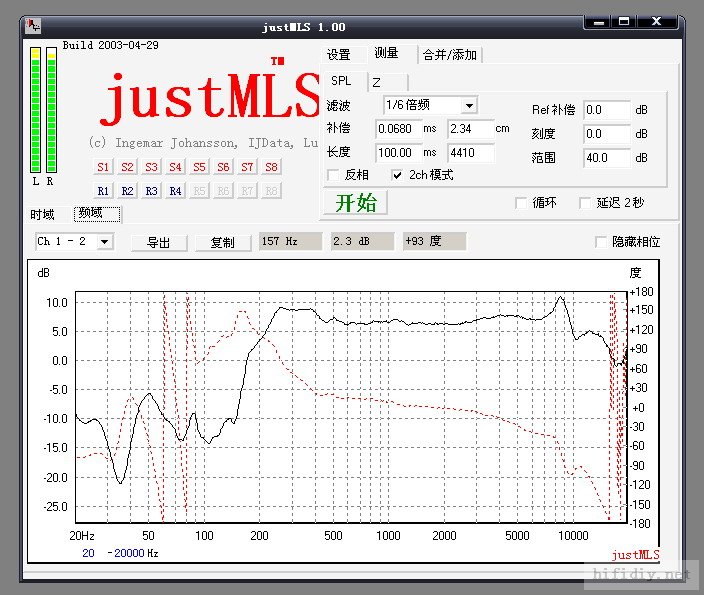

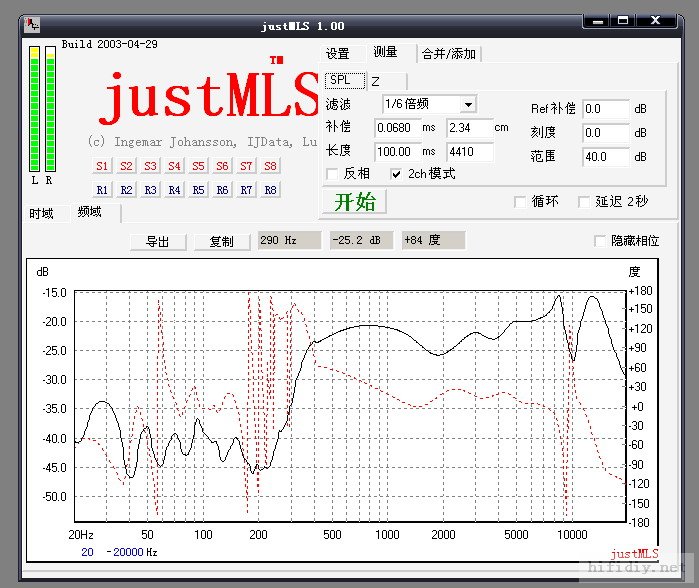

 楼主| 发表于 2008-9-23 12:54 | 显示全部楼层

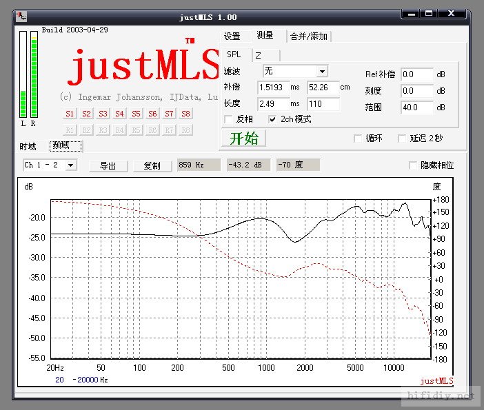

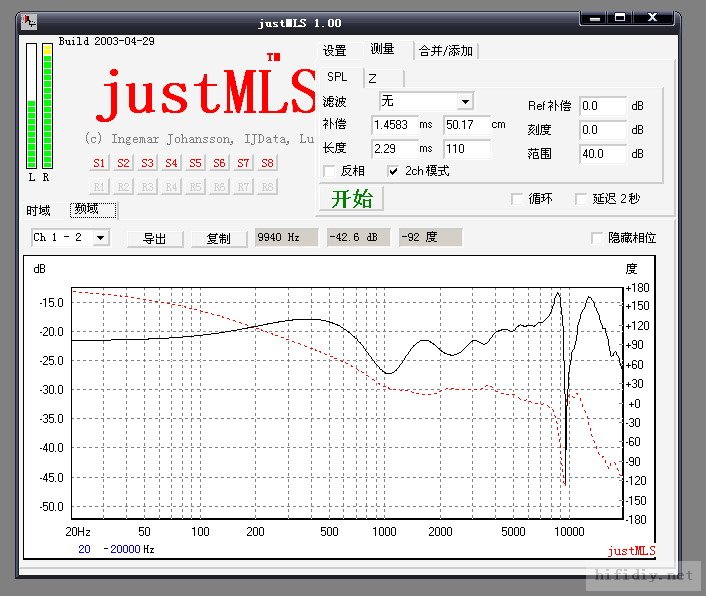

《10》1.8寸泡沫边喇叭频响测试图:
远场频响:
近场频响:
合成频响:
说实话,对这喇叭有点失望,高频段10K位置有个深谷~~~~~~

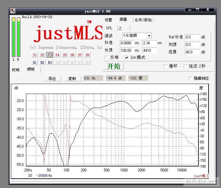

 楼主| 发表于 2008-9-23 22:51 | 显示全部楼层
《11》2寸布边喇叭频响测试图:
远场测试:
近场测试:
合成图:
200HZ以下的曲线好像有点问题,可能是取样频率和MLS取值设置不妥造成的~~~~不过也没啥影响,这喇叭的低频下限应该在350HZ上下。在10K位置有个深谷~~~~~郁闷啊

这三种喇叭远场测量时2K的频率都有个谷的??不知是不是测试软件和设备有问题啊?有这么巧的事?难道是障板的问题?

 楼主| 发表于 2008-9-24 14:01 | 显示全部楼层
《12》在障板上重新开孔,喇叭孔距板边20CM,重测!
发烧兄的喇叭:
远场频响:
2K的谷已经减弱,1k的谷出现了~~~~
经计算,喇叭前后的路径长度=20*2=40CM,340/0.4=850hz,这个1K的谷应该跟障板边界有关!!
为保证频响的平滑,难道要我找块无限大的障板来测量#¥%……&&×(()(!!!@##
各位大侠怎样解决这个问题的?

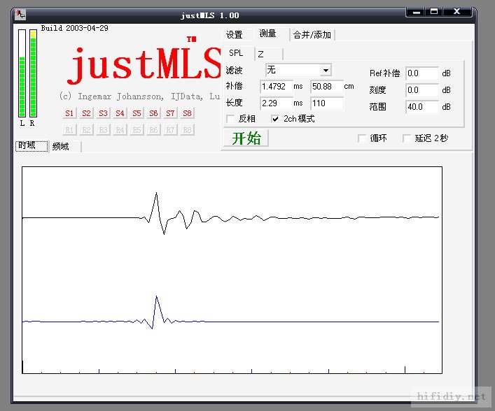

 楼主| 发表于 2008-9-24 20:21 | 显示全部楼层

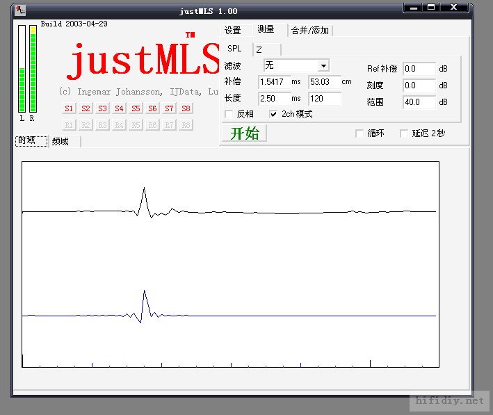

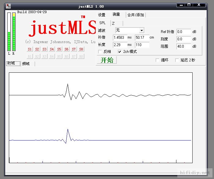

《13》对比,总结一下参数,加一点感想~
1、先说一下脉冲校正图:
   发烧兄喇叭:
脉冲图形很干净,没有过多的反射波和杂波的影响
  2寸布边;
脉冲图形不是很干净,有杂波影响。
1.8寸泡沫边:
脉冲图形的杂波比2寸的还多,无语~
说明一下,上述喇叭测试时已经把时间窗调到3豪秒以内了,完全可以把环境反射波排除在外,有杂波的出现唯一的理由就是喇叭本身的原因。
2、远场频响测试图:
发烧兄喇叭:
中高频段频响的不均匀度在6DB左右,还不错,排除障板的边界的影响,中高频的曲线还是蛮平顺的,只是在接近20K的地方衰减过快
2寸布边:
这个图不用看了,10K左右两侧的双峰~让人浮想联翩~~那条沟也太深了吧~~
1.8寸泡沫边:
这个图比上面的还过分,还是相似的地方,不过那条沟已经变成悬崖~~深不见底~~看着它,有想跳崖的冲动~~~终于还是忍住不跳~~
还有很多事情等着我去做呢~~哈哈~
