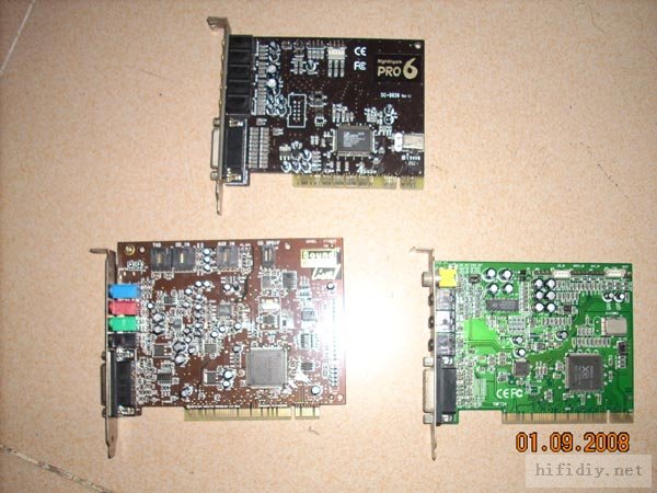

《4》 今晚有事很晚才回来,测量套件没办法用了,~~先上张声卡的图,还拿不准用那张声卡来测试。
三张声卡:SB LIVE;      夜莺6声道(cmi8738);      YAMAHA724f-v 洗澡睡觉~~~

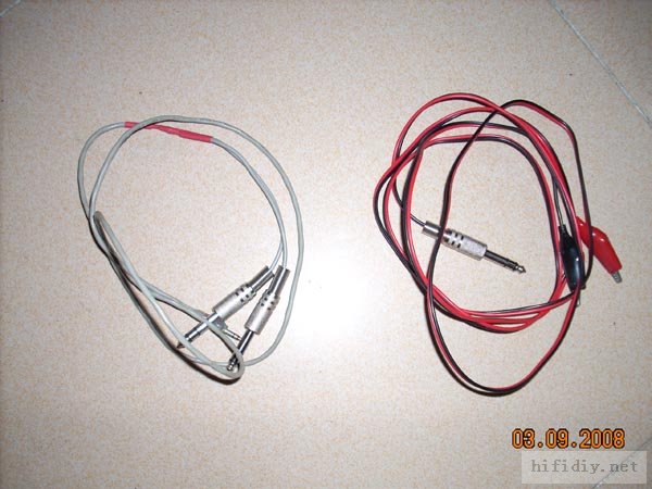

《5》 补上一张图
测试套件的连接线~

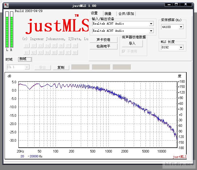

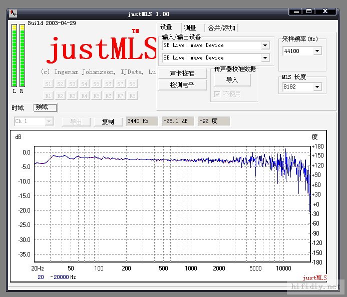

先用主板集成声卡ac97
打开软件lspcad,再打开justmls, 检测电平
满足,下一步
声卡校准
频响从1KHZ开始急速下降~~
图形惨不忍睹~~
没办法,关机,上SBlive声卡!!!!!!

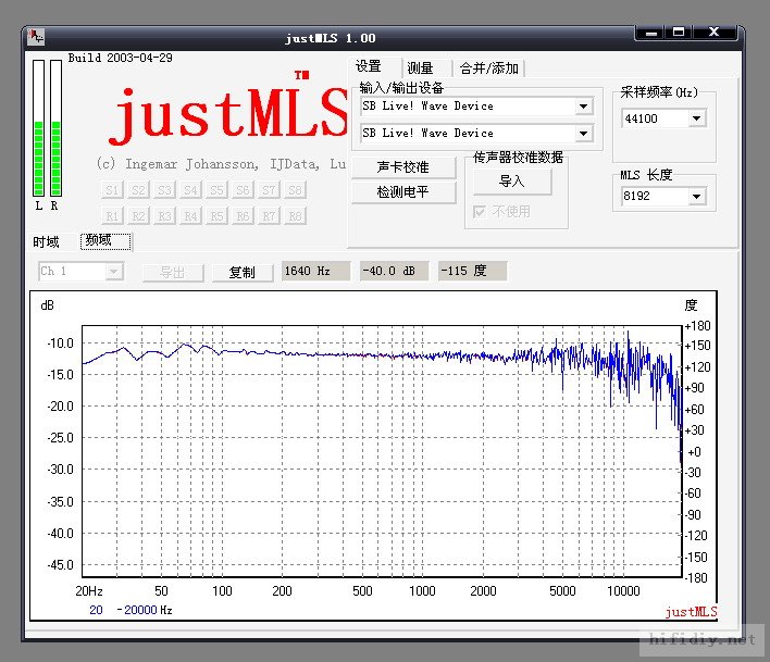

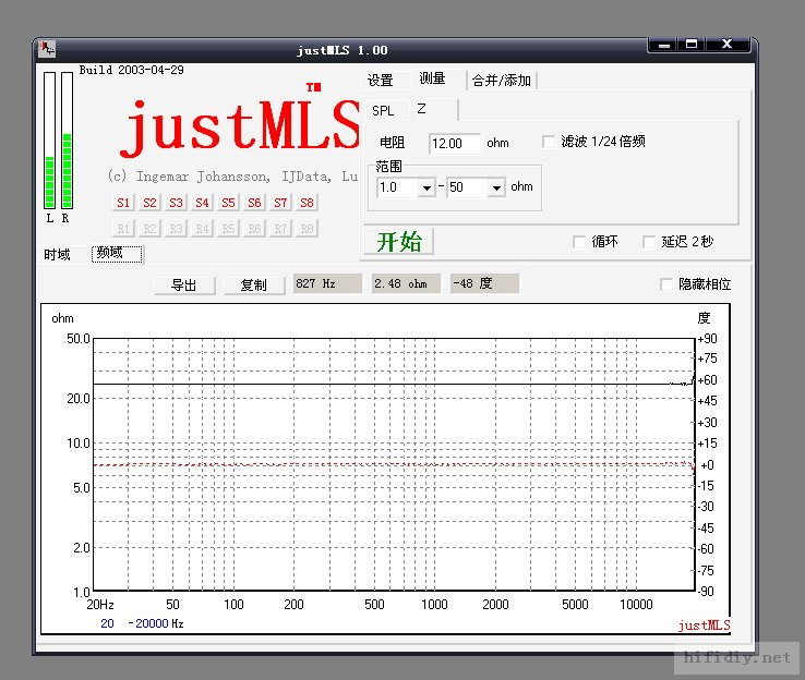

《6》装上SBlive 声卡,检测电平,矫正声卡
高频段的频响明显比AC97好多了~~

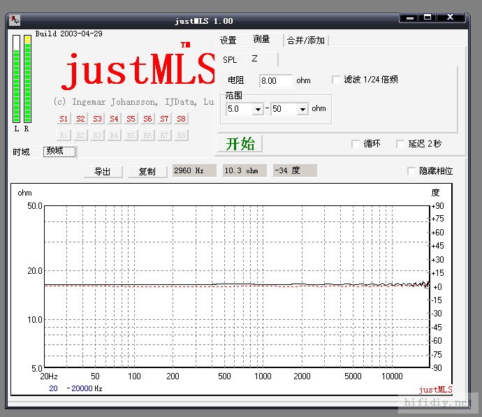

开始进行阻抗校正:(校正电阻实为16欧,黑实线为显示的校正电阻的阻值)
黑实线在25欧左右,这是在默认数值状态下,点开始按钮时的图形,明显和实际值不相符!!

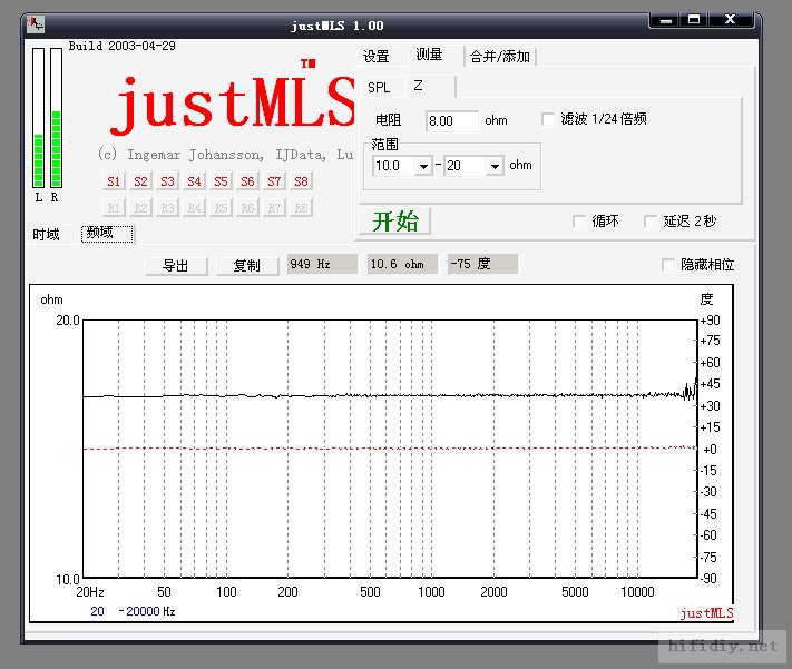

里面的12欧为8欧,把显示幅度修改为10~20欧之间,再点击开始
如图:
黑实线基本在16欧左右,阻抗校正完毕!!

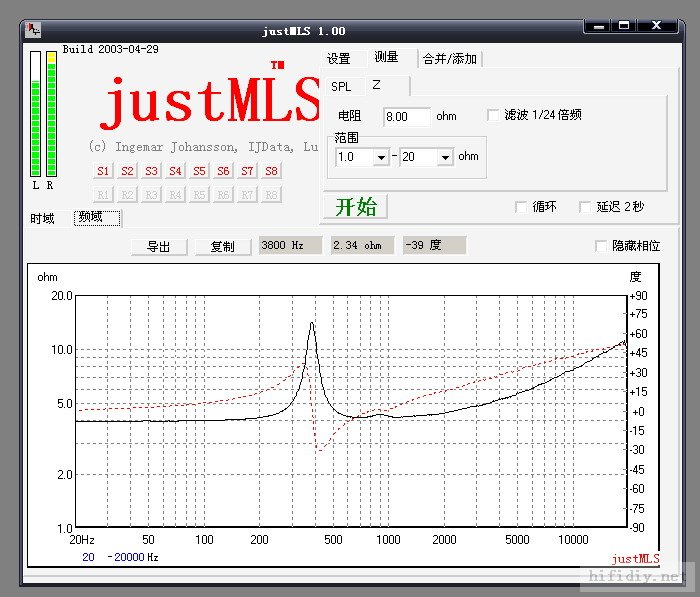

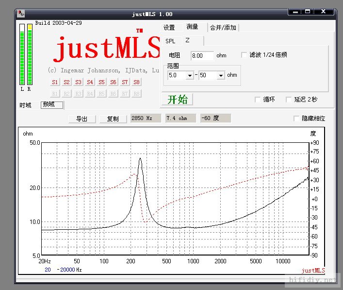

《7》 听从OK版主的建议,调电平到黄块
阻抗校正
2寸布边喇叭无障板阻抗测试图
1.8寸泡沫边喇叭无障板阻抗测试图

由上面两个喇叭阻抗测试图可知,无障板的情况下,这两个喇叭的低频下限在500~600HZ之间,想降低 音柱 的低频下限,必须加大障板的宽度。

想请教O版一下,上面两个喇叭测试图的谐振频率分别是370HZ,260HZ(大概估计),一般喇叭频响的低频下限是谐振频率还是谐振峰右侧阻抗最小值时的频率?

一般指谐振频率。但这似乎是一种不太规范的标示方法。

谐振频率应该是有效频率的最低频率了,上述两个喇叭的的谐振频率值370HZ,260HZ,还是有点高啊!!!特别是2寸的那只谐振频率竟然有370HZ,比1.8寸的谐振频率还高,晕~~~~~~~~~
1.8寸的谐振频率260HZ,音柱的低频下限应该容易做到这个值吧,与低音箱的衔接频率起码要300HZ以上~
