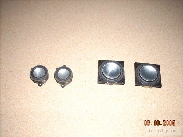

《14》燕飞利喇叭终于到手!!上图:
喇叭包装盒,开包前留个影
威发1.2寸和燕飞利1.75寸喇叭
燕飞利1寸喇叭

《15》先进行阻抗的测试:
威发1.2寸阻抗图:
谐振频率在370HZ左右
燕飞利1寸阻抗图:
谐振频率在470HZ左右
燕飞利1.75寸阻抗图:
谐振频率在100HZ左右,挺低的波,呵呵
难得啊,不够2寸的喇叭谐振频率低到100HZ,谐振频率比我先前买的两种喇叭低太多了,值得期待~~~~谐振频率太低,高频段是否会受影响~拭目以待~
