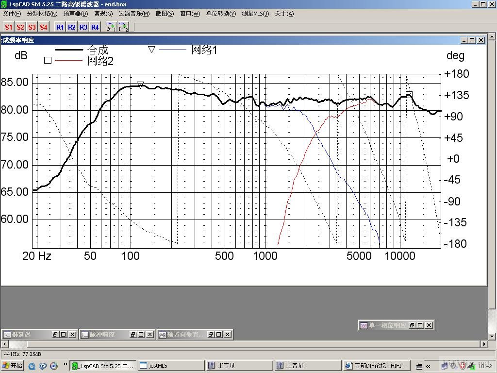

 楼主| 发表于 2008-8-31 10:45 | 显示全部楼层
模拟频响
163
4073
8357
5969
4073 点
3015 ¥
2006-4-2
 楼主| 发表于 2008-8-31 10:46 | 显示全部楼层
相位
163
4073
8357
5969
4073 点
3015 ¥
2006-4-2
 楼主| 发表于 2008-8-31 10:47 | 显示全部楼层
分频
163
4073
8357
5969
4073 点
3015 ¥
2006-4-2
 楼主| 发表于 2008-8-31 10:48 | 显示全部楼层
现在还有一点不理想的是,高频段阻抗高了点,这个分频高频估计有点少,不管它,先听听

发表于 2008-8-31 13:32 | 显示全部楼层
C2061似乎没有必要?
163
4073
8357
5969
4073 点
3015 ¥
2006-4-2
 楼主| 发表于 2008-8-31 14:01 | 显示全部楼层
原帖由 wzy728 于 2008-8-31 13:32 发表
C2061似乎没有必要?
why?把高频拉下来得,9500电感有0。08mh,高频段上翘
360
管理员 当前离线
万金油
Rank: 9Rank: 9Rank: 9
21035
18146 点
14095 ¥
2004-3-18
元老级 社区贡献 优秀设计 论坛版主
发表于 2008-8-31 15:32 | 显示全部楼层
原帖由 hero89 于 2008-8-31 14:01 发表
加个电容也不能把音圈的电感量降下来啊...
不过如果喜欢这样的听感就无所谓了~

 楼主| 发表于 2008-8-31 16:05 | 显示全部楼层
不能降电感,但是可以降阻抗
163
4073
8357

 楼主| 发表于 2008-8-31 20:37 | 显示全部楼层
原帖由 lliu631208 于 2008-8-31 11:58 发表
上听感
下午听了几个小时,初步感觉中频很厚,听赵鹏得人声,是乎中气足了许多。高音并不觉得少,但是一点也不觉得吵。
现在吸音棉和倒相没调,低音有点浑,分频搞好后,就是调倒相和放置吸音棉了。
