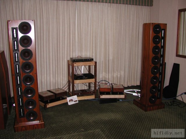

既然分频,那么高音阵列用ALTEC的1“金属凹盆宽频似乎意义不大,还是选用上图那样的<1“的小面板高音单元更物尽其用(要求尽可能好的高频延伸)
另外 用南京YD176-8X是否体态过胖了点, 建议象上图那样减肥为4--5”的中低音更美观,也更适合家庭摆放。其实分频阵列的低音能潜到70HZ足以,这样便于搭配低音炮,毕竟对于从中低---中高----高频(甚至超高)都已追求好的表现的分频线阵列而言,做HIFI重放的话对于低频也应该更讲究些。而且,小一些口径的中低单元对于中频密度会有更佳的表现,窄面板的细长柱子也更容易产生离箱感,增强声场的活生性。另外从实用角度来衡量,低音炮的投资一点都不会浪费,因为在玩AV时无论主音箱的低音有多棒,AC3/DTS的音频格式决定了:必须配用独立的低音炮来专门重放那专门制作的0.1声道

那几家大品牌的线阵列可是都配有专门的低音炮的哟,上图的那个Pipedreams 也不例外。其实只要炮的素质够好,能分在<70HZ处,调整妥当的话,是更有利于HIFI重放的。
卖喇叭单元的JS不爱死偶才怪涅
