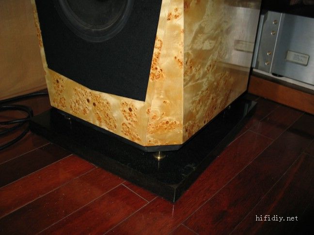

 楼主| 发表于 2006-8-22 08:27 | 显示全部楼层
前天搞了块4个厚的板
垫在了下面,把箱子底下的罗兰丁安上了,基本上杜绝了地板的共振,把后面两个导向孔堵上,低频量感少了,在我的小房间里好了很多.

发表于 2006-9-8 10:27 | 显示全部楼层
一点兄,你的地板怎么处理的?下面是空的,还是铺了沙子?

2005-8-10
 楼主| 发表于 2006-9-8 08:37 | 显示全部楼层
[B]以下是引用[I]Ajconnie[/I]在2006-9-7 21:40:00的发言:[/B][BR]<p>一点兄音箱投入这么大,怎么不搞间大点的房间呢?</p><p>这箱至少也要40平方才合格吧。</p>
我也知道这房子不行,但现在就剩裤头了,在这鬼地方,房子不是箱子,能DIY就好了!!! [em04]
