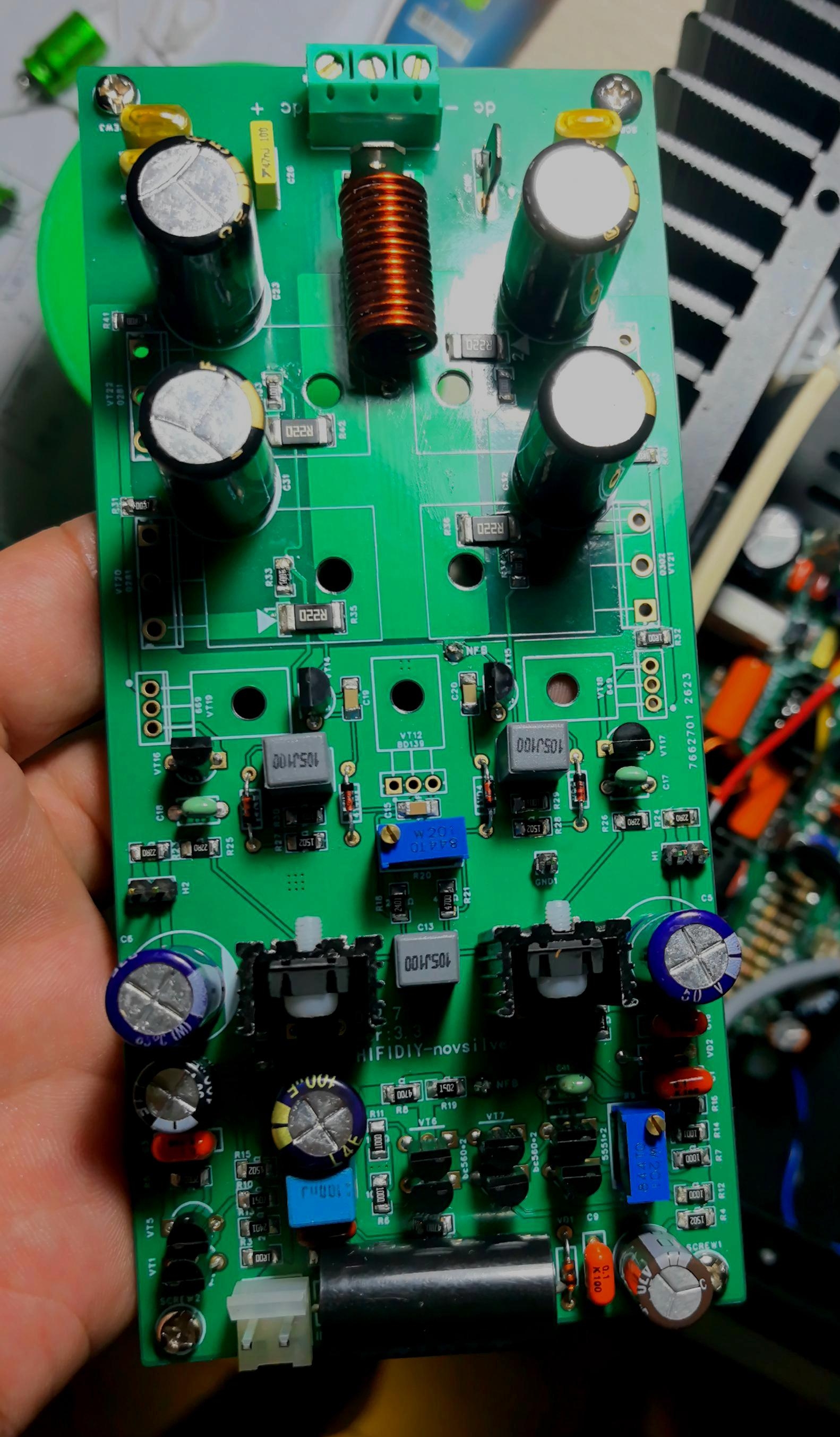

我也凑个热闹,上2个图
在筑兄的指导下,OM2.7又有所进步
贴片双并板的打板回来了,焊接完毕,可惜对金工要求比较高,我没有台钻怕散热器弄不好

766 ¥
2009-1-12
发表于 2026-6-15 00:12 | 显示全部楼层
microstar 发表于 2026-6-15 00:04
我也凑个热闹,上2个图
在筑兄的指导下,OM2.7又有所进步
金工做熟了也算容易,我从一个不会攻丝的新手到现在近半年时间,五金活也能做的像模像样了,前提是必须得有一台小台钻外加细心和耐心
