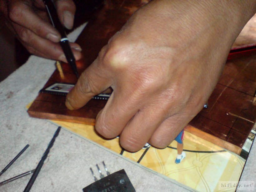

按照 之前专家的解答  我特意去买了一套 钻  以及与钻尺寸对应的丝锥    不过都是国产的  老板说是上海的  不过不算贵 各2.5元一支  钻的尺寸是2.5     丝锥尺寸是3.0X0.5    就是M3  螺距是0.5的  单位毫米
买的时候特意问了有没有 2.8的丝锥   老板说没有  全部是标准件   2.5的丝锥就有    买的时候也考虑过 是否应该买支2.8的丝锥与我已经拥有的2.2的钻配合 (因为我开低孔和攻丝的水平不高  会不会就是因为攻丝的整个过程存在的水平差异 而用2.5的丝锥就刚刚补偿了 这样的水平差异 使最后做出来的丝锥刚刚达到3.0的标准水平呢)   但是对比了2.5和3.0的丝锥后发现 这样的考虑是多余的  所以最后还是 用2.5的钻配合3.0的丝锥算了

看上面照片丝锥上是好像刻有双环商标,这是沪产的老牌子,质量不错的!
楼上K王兄弟你想买2.8mm的丝锥?莫非你有M2.8的螺钉?你在哪里搞到的?我是从来没见到过的!

我的意思是说 我如果用M2.8丝锥  攻出来的丝锥一定不是绝对的2.8    这个没有问题吧  正是因为存在这样的偏差 是因为我的水平还不到家的话 起码是和你比没有你做得好的情况 并且这样的偏差是增大的偏差 有可能是2.9  更可能是3.0了   所以 就刚刚报偿了我的偏差了吧 而刚刚达到M3.0   我是这样想的  但是实际上 标准件是没有2.8的   如果有我也许会买多套来做个对比的   而2.5的有卖  但是2.5就没有比较的意义了

哦!若用3.0的丝锥攻出来的螺孔与M3.0的螺钉那绝对是刚好配合的。是无须你再去追求什么“偏差”来弥补的!之所以你想要这么做,肯定是出自钻底孔的操作上面。一个是你钻底孔的钻头的粗细选的不合适。选了2.4mm或以下的,底孔小了,攻丝吃力,丝扣可能受损;选了2.6mm或以上的,底孔偏大了,攻出来的丝扣会浅而牙型不饱满,这就都使得上螺钉时发生松旷现象。再一个原因是钻孔时钻头不垂直或把持不好发生晃动,直接使得钻出来的底孔,出现歪斜、卵园孔,喇叭口等等不规则变形,在这样的底孔上攻丝出来的螺孔就谈不上规矩了,发生松旷在所难免。所以你还得分析老是发生丝扣松旷的原因,对症解决才是正道。其实常见的配合松旷的原因基本都是攻出来的丝扣浅或丝扣不完整,牙型不饱满所致。企图找一个相同螺距而尺寸稍小的丝锥来解决问题是不可能的,好像没有见到过有2.8mm的丝锥,就是有,那尺寸与3.0的相差太远,攻出的螺孔你螺钉恐怕也旋不进去呀!总不能削足适履,再去把螺钉的螺纹锉矮一些来配合吧?!

hzr917064    的讲解  使本人受益良多   我用的钻是百得的12V电池钻  可以调速的 不知道是不是那支白色的钻的问题  比较难钻下去(钻下料难 )  我以前用的M3的钻是黑色 带白牙的麻花钻   感觉不错 钻出来的 料是整条的不是粉碎的   半分钟左右就一个孔了  看来还是要买只标准的2.5钻  要不要拿千分迟 螺旋测微器测着买呢  而M3的丝锥应该没有问题吧   是上海的双环

论坛上谈钻孔操作的帖子也有一些了。从大家反映的意见来看,认为直柄麻花钻头的品质,以那些白色的为佳,黑色的钻头品质稍次,持这种看法的人居多。你的那只白色钻头钻孔时感觉比较难钻下去,有可能这个钻头用钝了,需要在砂轮机上重新磨一下。你可以仔细检查一下钻头头部两肩的刃口是是否不快了。锋利的刃口是极细的,几乎看不见,凡是刃口呈一条白线,看得见的,就有可能用钝了。凡钻头用钝了,你就别指望它能钻孔快。钻孔慢,你性急,手上就会加压。压力大了摩擦加剧钻头就会发热,钻头一热就会退火,硬度下降,切削就更难。刃口切不进去,老在一个地方打滑,增加无谓的摩擦,钻头的温度就更高。甚至会烧红。这是一个恶性循环,最后钻头就越来越钝。
        3.0mm以下的钻头一般就没有直径的标注了,一般须用游标卡尺或千分尺来量它的直径。凡这种金工活做得多了,人的眼睛就厉害了。我认钻头的规格也就这么练出来的,一看就能报出其规格,八九不离十,一看一个准。其实这不稀奇,做多了就会了。

好多人认为钻头使用起来白色的相比较要好些。我想,就是白色的,也不会千篇一律的吧?你买的虽是白色的,也可能是买到了无名小厂的产品,其刃口的角度磨制得可能不规范,热处理可能没搞好,这些也未可知。这些也是影响钻头使用的质量标准哪。
