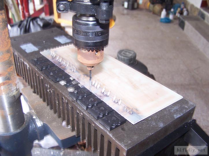

看我的攻丝 。一共22个孔,费掉一个丝锥 总算搞好了
用电钻只建议引孔用,丝锥下去三分之一后,改手工攻丝,这样好控制、安全;一旦丝锥断了, 这个孔就费了
不论用电钻还是手工攻丝孔一定要慢、慢、慢
