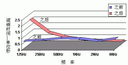

    那么我们用这个计算出来的RT60的值能用来干什么呢?假设我们有这么一个房间,6米长,5米宽,2.4米高。地面、天花板和墙壁都是着了色的混凝土。
    在这样一个房间里面,我们给他加上几样典型的装饰,先铺上地毯,在前后面的墙上都挂上厚步料,其他墙壁上和天花板则是轻制步料。
    最初的房间是一条比较平直的回响线(下图中兰色),各个频率段的混响时间都差不多大约在8秒左右,声音听起来会很亮。当我们把这个房间按上面的方案重新布置之后发生很大变化(下图中红色),125Hz的混响时间变长了,而在4kHz相对又短了。因为在高频段混响变小了一点点,有些人会说这个房间太“死”了,其实不然。他只是在高频稍微“死”了一点点。500Hz以下的频率都被改善了。
    这是每个人都爱犯的错误。不能把所有的注意力都集中在高频区,你必须为房间里所有频率都考虑的很周到。在高频,0.3秒的混响时间是合理的,如果是0.4到0.5就不合理了,你必须让他们降下来。象图中那样125Hz是2秒,250Hz是0.92秒,500Hz降到0.49秒,1000Hz时继续下降到0.3秒最后达到4kHz时的0.21秒是比较合理的。千万不要只注重高频!

请看计算结果
再看测量结果 请注意看处理前的250hz~~2.017  和模拟计算结果误差0.033秒。我想已经有结果了
