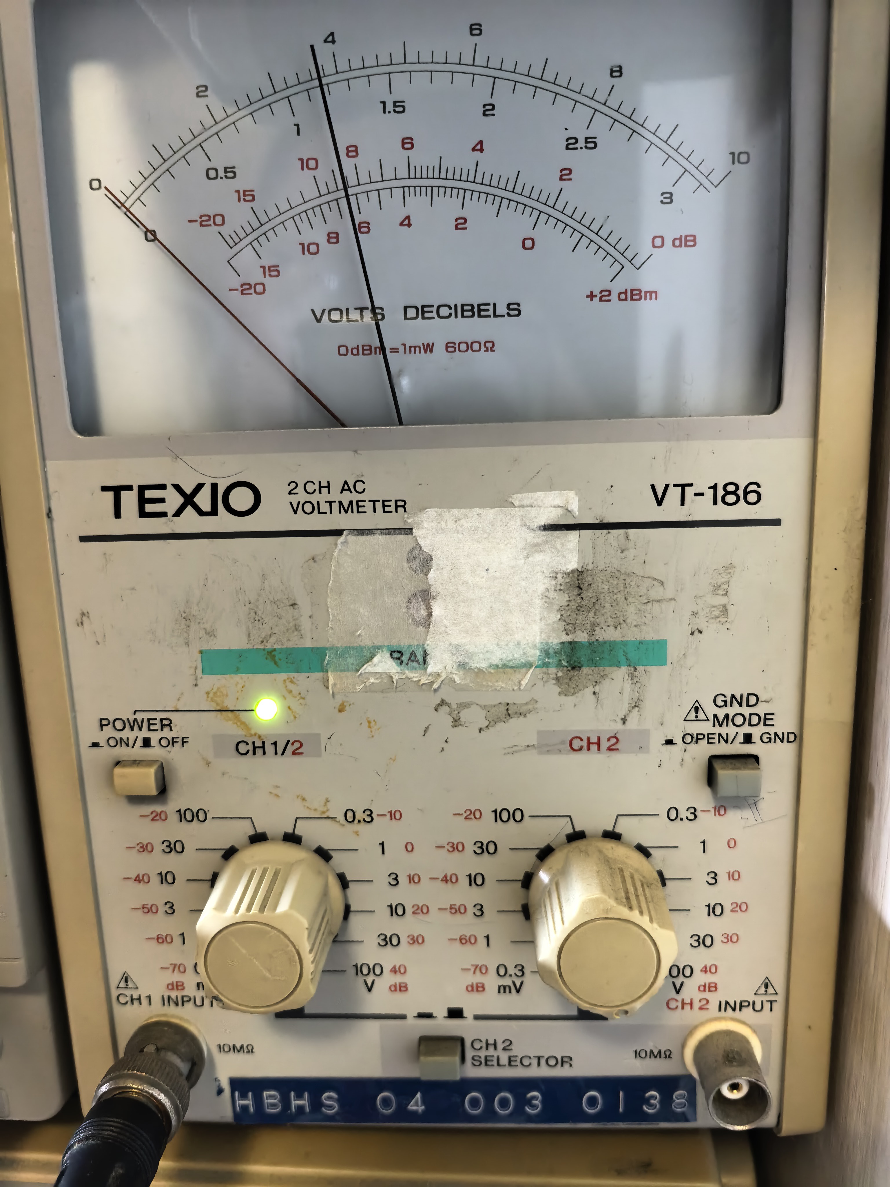

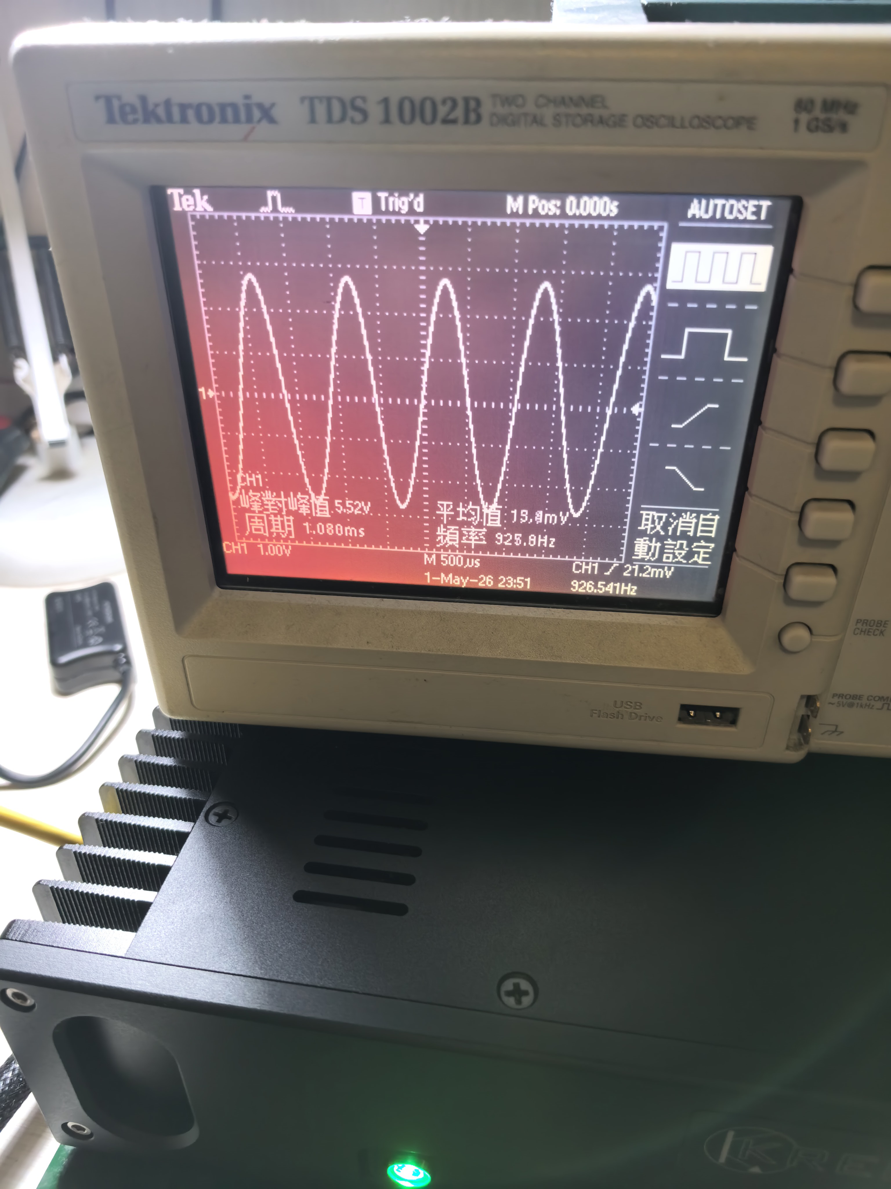

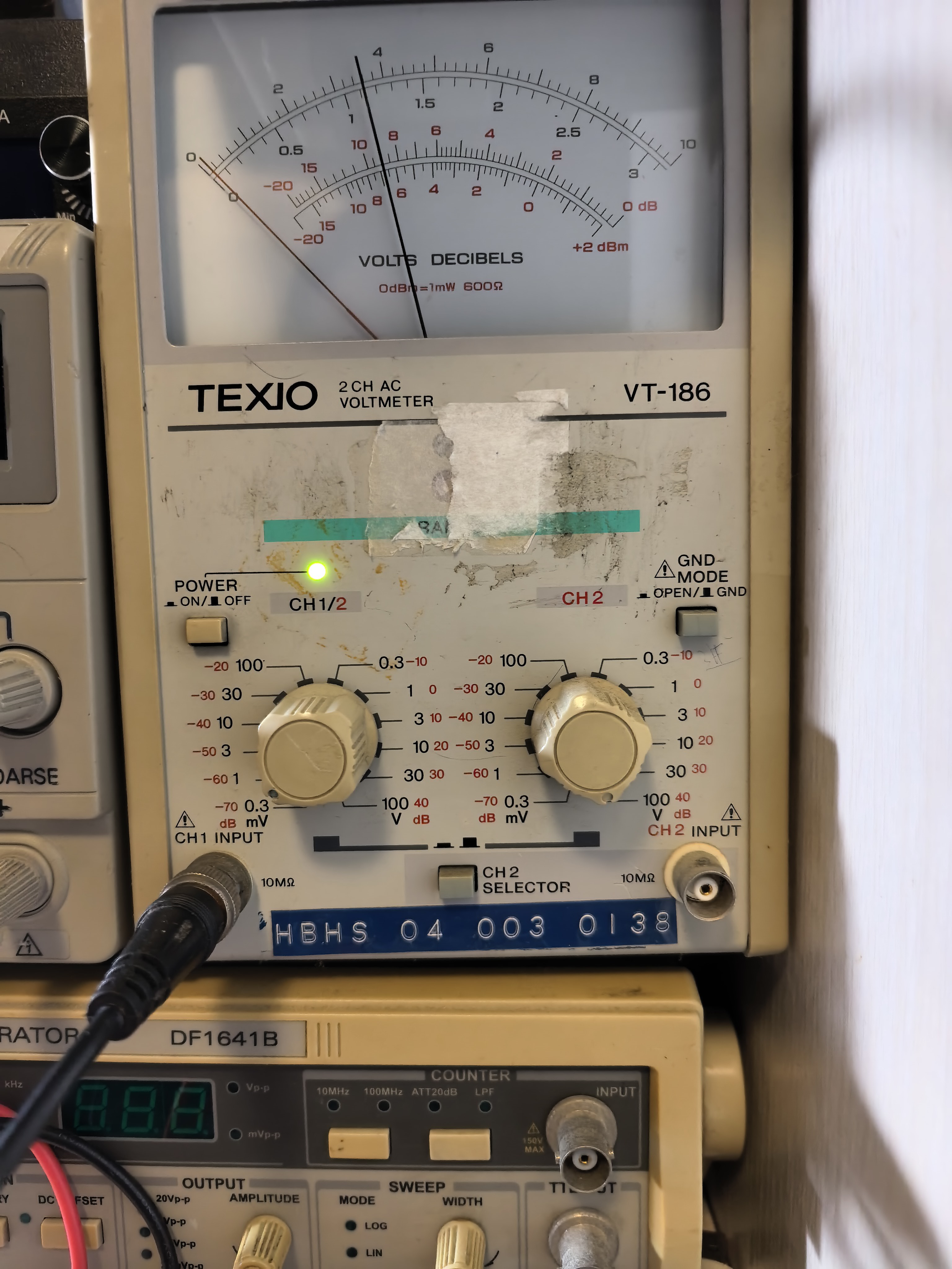

终于折腾好了可以装起来慢慢听了,RMAA因为装了WIN11导致专用声卡没法驱动了,简单的测试了下性能
底噪(未短接输入)一个声道0.36mv,另一个0.38mv
随便看看1k波形。
听感上这个放大器的声音准确犀利,喇叭的控制力很好,低音强劲有弹性。同时这个功放很吃音源,如果品质不高或者录制不好的听的很想换。导致在网页端播放的时候,因为码率或者其他问题,你很快的就想下一首!
