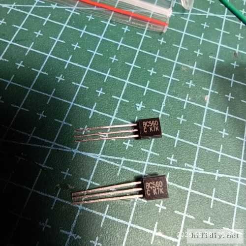

microstar 发表于 2026-3-7 15:23
新买的BC560到了,上面是原来的,下面的这个新到的,两者均是铜脚
两种hfe对比,新的达到了500多,老的只 ...
上边这个管子是韩国KEC的管子,我到手的就是上边这种管子

发表于 2026-5-9 20:55 | 显示全部楼层
hfe怎么样?我买的只有200多,后面买的ON的靠谱点,就是有点小贵,价格是它的4倍了

发表于 2026-5-10 13:34 | 显示全部楼层
当时没测,直接退了,商家挂羊头卖狗肉,商品里挂的是ON的图片。我现在打算用老仙童的BC559把板子上国产的560(商家也不知道哪厂产的)替换下来试试,不过查器件手册,559最大噪声要比560大2DB。
