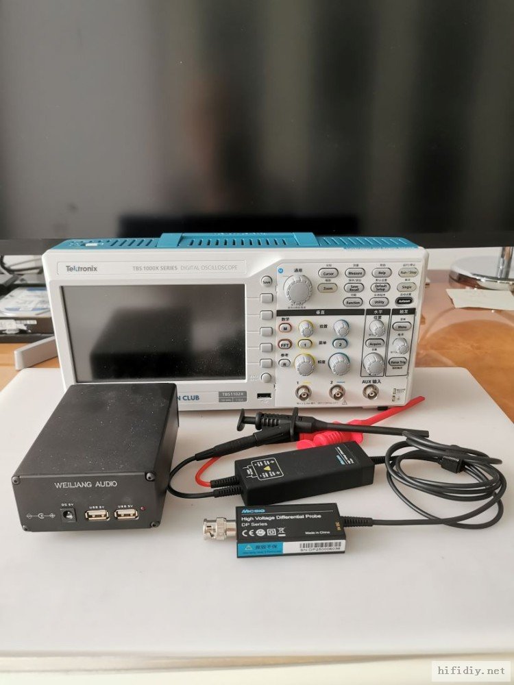

220V交流电中是否真的存在直流分量,一直心存疑惑。虽然曾将Accuphase A100后级开盖换灯泡,看见电源部分有桥堆隔直流,间接证明厂家认为220V交流电中存在直流分量。不确定结论不能满足好奇心,想弄明白个中原因让自己HI-FI系统表现得更好。
讨论能够集思广益。为了证明直流分量存在也想了一些办法进行测量,我提出这些所谓测试方法,贪玩成分居多严谨性几乎为零。
版主曾经说过沒有仪器搞不好diy,现实中测量结果比较靠谱的可能是用示波器进行测量。
示波器常用的高压无源电压探头没有隔离措施,示波器会有短路危险。而采用"浮地"测量法,虽然理论上可以避免短路,但会引起地电位浮动。电网的零线实际并非绝对的零电位,这个浮动电位会直接作为偏置电压引入测量系统,导致直流分量测量值包含零线压降,测量值并非真实的直流分量。而且浮地情况下内部电路的共模抑制比会严重下降,对于测量微小直流分量影响是灾难性。
使用高压差分探头似乎是准确测量的唯一选择?想不出更好办法。
取用了Tektronix TBS1102X数字示波器,Micsig DP1500高压差分探头(5V线性电源供电),进行一次220V带电测量。作为一次冒险旅程,弥补一下国庆长假没有远行的遗憾。

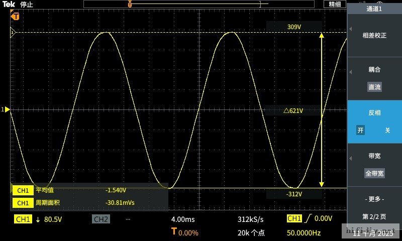

众所周知,任何一个周期性的非正弦波都可以通过傅里叶级数分解为一个直流分量和无数个不同频率的交流分量(基波、二次谐波、三次谐波等)之和。傅里叶级数中的常数项是整个波形在一个周期内的平均值,这个平均值就是直流分量(DC Component)。
TBS1102X数字示波器具有计算整个波形在一个周期内平均值功能,这就解决直流测量的难点,但测量结果的可靠性和准确性还需要我们认真检验。
从这幅截图中可以清楚看到220V交流电的波形顶部的失真,并非真正的正弦波。
220V交流电的正负半周是否对称请看下面两幅图,分别是正相位和反相位显示。
①从两幅图中看到平均值分别为1.602V和-1.540V。平均值的正负极性证明了直流电存在的特征。
②为了验证平均值的准确性,使用了公式:理论平均值 = 周期面积 / 周期时间。
周期面积 = 31.94 mV-s = 0.03194 V-s
平均值 = 1.602 V
理论周期时间 = 0.02 s (50Hz)
根据周期面积计算直流分量:直流分量 = 周期面积 / T = 0.03194 V-s / 0.02 s = 1.597 V
而示波器直接测得的平均值是 1.602 V。
两者之间存在微小差异:1.602V - 1.597V = 0.005V,即5mV的差异。
这个0.3%的差异在示波器的测量精度范围内
③从波形极性相反的两幅图中的光标电压数值可以看到正负半峰值电压不相同,证明了波形不对称。

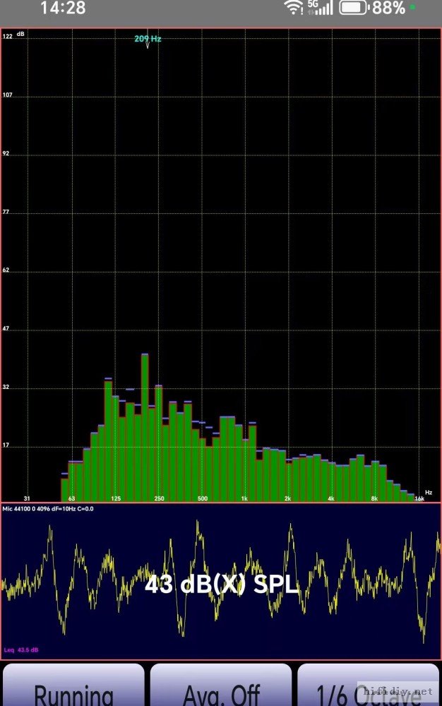

发表于 2025-10-11 18:39 | 显示全部楼层
53楼http://bbs.hifidiy.net/forum.php ... 47&pid=30670107
手机距离功放15CM,用AudioTool测到的,频谱范围很宽,可能有机箱谐振。43dB很烦人,2*800W变压器,机箱仿金嗓子,重18kg。
说到直流,理解应该是“脉动直流”,含有交流成分,变压器磁饱和还不至于。
