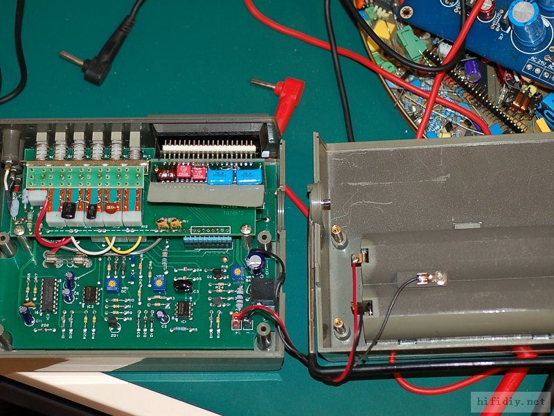

拆了个小台表
看看值得玩不?

 楼主| 发表于 2008-4-15 10:11 | 显示全部楼层
原帖由 aeon 于 2008-4-15 09:21 发表
看看值得玩不?
这个表的AD部分好象没用专门的AD芯片,是用模拟开关和运放做的吧.看着一般,不过比7106应该好多了
高档表很少有用成品AD芯片的,为了保证精度,都是自己用模拟开关和运放在外面自己做AD,成本很高的
