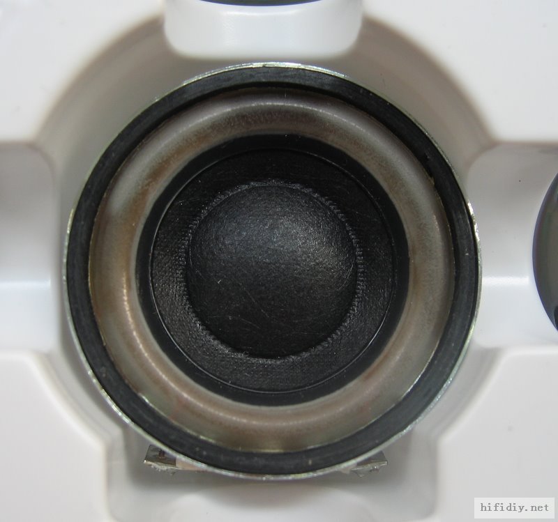

740101
要是不打算+高音分频的话:
1、要选用<2“的全频/宽频单元;
2、鉴于主要考虑选用单元的高频延伸能力,所以尽量选择金属盆小全频为佳。软盆的通常低频延伸会好一些,加上高频延伸有限,酱紫一来单独试听时反而显得温暖醇厚。但用作阵列的话,因单元本身的高频延伸不太理想,再加上阵列后高频又要衰减的原因,EQ的幅度就会比用金属盆单元的要大得多,那么失真度也就会大不少
