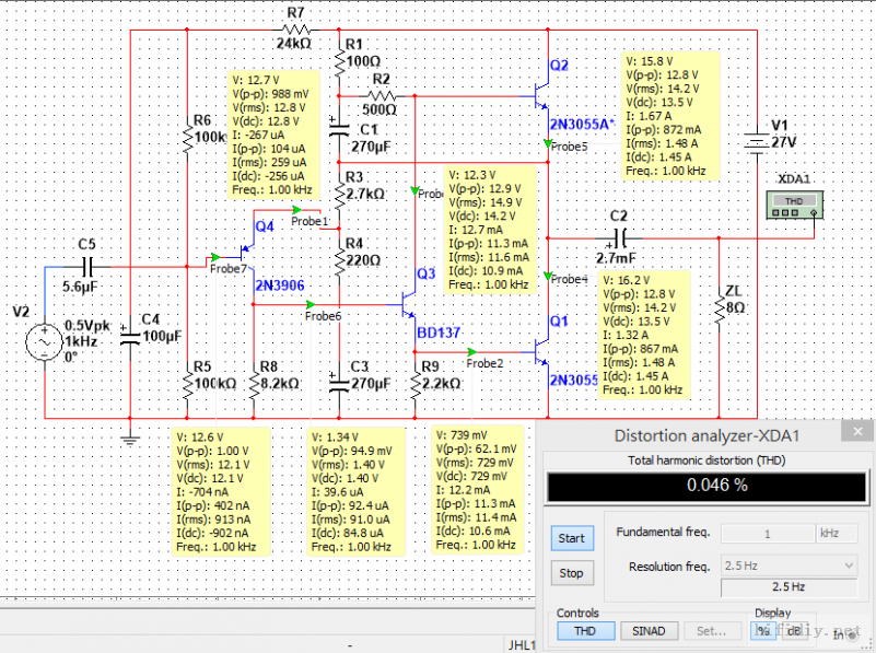

 楼主| 发表于 2014-4-12 12:00 | 显示全部楼层
JLH1969 放大器的原始電路並沒有對靜態電流進行溫度補償,它不像一般互補推挽輸出電路由一個偏壓電路控制輸出管的靜態電流。JLH1969 放大器的靜態電流是由 R1、R2 提供固定的 Ib 給 Q2 來控制的。那麼將 R2、R9 改成 22Ω 顯然會令靜態電流隨溫度產生較大的變化,但畢竟靜態電流仍受 R1、R2 所控制,不至於會“失控”。若想讓靜態電流的溫度漂移更小,在 R1 加 PTC 熱敏電阻或在 R8 加 NTC  熱敏電阻來進行溫度補償也很容易!
下圖是我將 2N3055A 的工作溫度調為 120℃ 所做的仿真。
JLH1969-3055-THD-Ot.png JLH1969-3055-THD-Ot
JLH1969-3055-THD-Ott.png JLH1969-3055-THD-Ott
JLH1969-3055-THD-NN22-FINt.png JLH1969-3055-THD-NN22-FINt
JLH1969-3055-THD-NN22-FINtt.png JLH1969-3055-THD-NN22-FINtt
仿真顯示JLH1969 放大器的原始電路靜態電流上升至 1.45A。將 R2、R9 改成 22Ω 的電路靜態電流上升至 1.81A。

 楼主| 发表于 2014-4-12 15:44 | 显示全部楼层
B-E极的I-V曲线越陡削的管,在降低R2、R9后,静态电流会越不稳。
下面是輸出管工作溫度 120℃ 的仿真。

 楼主| 发表于 2014-4-12 22:40 | 显示全部楼层
chri88 发表于 2014-4-12 04:42
楼主很专业的分析,可否继续仿真一下Q1Q2的放大倍数选择问题,上下管由于工作状态不同,放大倍数不会是 ...
即使工作在 A 類狀態,兩個輸出管的電流放大倍數不相等會導致 THD 失真上升。
下圖是將 Q1 的電流放大倍數減半的仿真。
下圖是將 Q2 的電流放大倍數減半的仿真。

 楼主| 发表于 2014-4-13 02:22 | 显示全部楼层
chri88 发表于 2014-4-12 07:21
你设置输入信号太大以至于超出线性范围,减小输入信号再看看。
理论上A类由于两个管都在同时工作,输出 ...
下圖是將 Q1 的電流放大倍數減半的仿真。Q1 的 Idc=1.20A,Q2 的 Idc=1.21A,中點為 13.6V,從兩管的電流波形可看出距離截止還很遠。
下圖是將 Q2 的電流放大倍數減半的仿真。Q1 的 Idc=1.24A,Q2 的 Idc=1.24A,中點為 13.5V,從兩管的電流波形可看出距離截止還很遠。
實際上,電晶體在任何工作狀態下都存在非線性!
對於推挽輸出電路的情況,上下管對稱地工作,一個電流增加,另一個電流就減少,這樣可以起互補作用,減少非線性,降低失真。
對於非推挽的單端輸出電路的情況,由於不能起互補作用,不能減少非線性,所以失真較大。
下圖是將 Q2 改成恆流源,電路變成非推挽的單端輸出電路的仿真。請注意!這是“閉環”不是“開環”。

 楼主| 发表于 2014-4-19 23:09 | 显示全部楼层
前面將兩個輸出管其中一個電流電流增益減半的仿真說明輸出管必須配對才能將 THD 失真降到最低。
接下來還是繼續來瞎掰有關推挽 A 類放大器在喇叭的阻抗變低,喇叭需求的電流超過 A 類的工作範圍時,會越過 A 類的工作範圍變成 AB 類的方式工作的問題。
下面這個表是 QUAD 的兩款靜電式揚聲器 ESL 2812 和 ESL 2912 廠方公布的規格。
Quad ESL.jpg Quad ESL
從這個規格表中可看出兩個揚聲器的標示阻抗都是 8Ω,但是阻抗變化範圍 ESL 2812 是 4Ω~15Ω,ESL 2912 是 4Ω~20Ω。也就是說它們的標示阻抗都是 8Ω,但是最低阻抗會低到 4Ω。
下面這個表是 Infinity P363 揚聲器阻抗─頻率的實測曲線圖,
Infinity P363.jpg Infinity P363
Infinity P363 揚聲器的標示阻抗也是 8Ω,但由這個圖可看出 Infinity P363 揚聲器的最低阻抗是 3.8Ω。
一個依照 8Ω 做為負載來設定輸出級偏流的推挽 A 類放大器,在附載阻抗變低成為 4Ω 時會發生什麼狀況?
下圖為一般常見的推挽輸出電路架構。其偏流依照 8Ω 做為負載來設定,從輸出管的電流波形可看出工作時上下管都沒有截止。
SEPP8.png SEPP8
下圖是將負載由 8Ω 改成 4Ω 的狀況。從輸出管的電流波形可看出工作時上下管交替截止,電路工作在 AB 類的狀態。
SEPP4.png SEPP4
這就是一般依照 8Ω 做為負載來設定輸出級偏流的推挽 A 類放大器會被譏為“高偏流 AB 類”的原因。那麼推挽 A 類放大器的輸出級偏流該如何來設定才能確保輸出管在工作時不會截止呢?各種標示阻抗為 8Ω 的喇叭的最低阻抗到底是多少?Infinity P363 揚聲器的最低阻抗為 3.8Ω 是最極端的例子嗎?萬一還有更低的呢?將輸出級的偏流設定高到令放大器電源利用效率低到 3%、5%,有這個必要嗎?這個爭論不休、永遠不會有結果的問題,就留給各位自己去思考吧!
下圖是將上管改成恆流源、形成單端輸出的電路架構。由示波器波形可看出輸出管截止時,負載上的電壓波形發生削波的現象。
SEPP4I.png SEPP4I
上圖這種單端輸出的電路架構只會在電壓波形的上方發生削波,但 JLH1969 原始電路為何會上下方都發生削波呢?當 Q3 截止時會令負載上的電壓波形的上方發生削波。那麼負載上的電壓波形的下方發生削波是為什麼?
下圖的仿真顯示出負載上的電壓波形的下方發生削波是因為 R2 阻值太大,令 Q3 飽和了!
1969Q3SAT.png 1969Q3SAT
有人說 JLH1969 原始電路中的 R2 阻值那麼大是為了讓 C1、R2 這個“自舉”電路成為一個“恆流源”。
下圖是將“自舉”電路改成“恆流源”的仿真。仿真顯示“恆流源”會令 Q3 更快飽和。
1969Q3SATC.png 1969Q3SATC
如果將 R2 阻值改小,小到令 Q3 不會飽和,那麼 JLH1969 放大器就可以在喇叭的阻抗變低,喇叭需求的電流超過 A 類的工作範圍時,越過 A 類的工作範圍變成 AB 類的方式工作。
下圖是 R2、R9 為 22Ω 的仿真。仿真顯示 Q3 沒有飽和,負載上的電壓波形也沒有削波。
1969Q3-22.png 1969Q3-22
所以證明了將 R2、R9 阻值改小可以解決 JLH1969 原始電路在喇叭的阻抗變低,喇叭需求的電流超過 A 類的工作範圍時,無法越過 A 類的工作範圍變成 AB 類的方式工作的“缺陷”。
