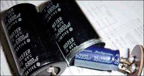

买到好的正品电容是关键。我有一位朋友,厂里做电容的,他说,只相信检测出来的电容,不看牌子。市场99%是套管电容,拆机的也不好保证品质。我用的电解全是他提供的。

买到好的正品电容是关键。我有一位朋友,厂里做电容的,他说,只相信检测出来的电容,不看牌子。市场99%是 ...
这个经典照片再回顾一下
