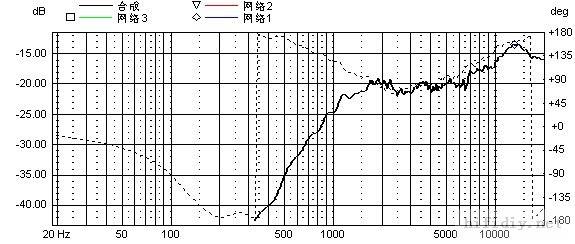

箱子实测的图像是这样:
2009-2-15 21:03
基本上和听到的一致!一直不爽,购置了测试套件,设施,并请教了能请教到的各路高人,浏览了论坛尽可能多的精华文章,测试了一把,就是上面的图形了!

这是模拟调整后的箱子频响:

模拟阻抗

不知道大家有什么意见?

高中低喇叭的频响曲线!

发表于 2009-2-16 08:01 | 显示全部楼层
2贴跟4贴不一样?高音曲线太差了。

发表于 2009-2-16 08:07 | 显示全部楼层
整箱的频响是远场测量结果?
mic的高度距离不一样,差别很大的

发表于 2009-2-16 08:39 | 显示全部楼层
基本差不多了,高音再衰减一点,高中分频点适当提高。

 楼主| 发表于 2009-2-16 10:07 | 显示全部楼层
原帖由 cjhien 于 2009-2-16 08:07 发表
整箱的频响是远场测量结果?
mic的高度距离不一样,差别很大的
测试是远近、导向口都结合后出来的图形!

发表于 2009-2-16 10:50 | 显示全部楼层
不过这高频上翘 是否这个商榷

发表于 2009-2-16 10:54 | 显示全部楼层
高音频响是H519的普遍问题

 楼主| 发表于 2009-2-16 11:13 | 显示全部楼层
高音不怎么理想!想吧DX25换上再试试!
低频也不理想,下潜完全不是那么回事情!
总之,有得折腾!

发表于 2009-2-16 11:28 | 显示全部楼层
这这这…………不是某杂志某文章鼓吹的完美的“元宝”性曲线么??
据说:非常讨好耳朵!!

发表于 2009-2-16 11:51 | 显示全部楼层
这个低音的阻抗也太低了吧,你的功放推不动

 楼主| 发表于 2009-2-16 12:00 | 显示全部楼层
低音很奇怪!不知道达尼怎么处理的!看起来和达尼的箱子标称数据,天壤之别!

发表于 2009-2-16 12:18 | 显示全部楼层
达尼和h519按理说不应该是这样的,就怕货不正宗。

 楼主| 发表于 2009-2-16 13:46 | 显示全部楼层
DX25安装后测试的
