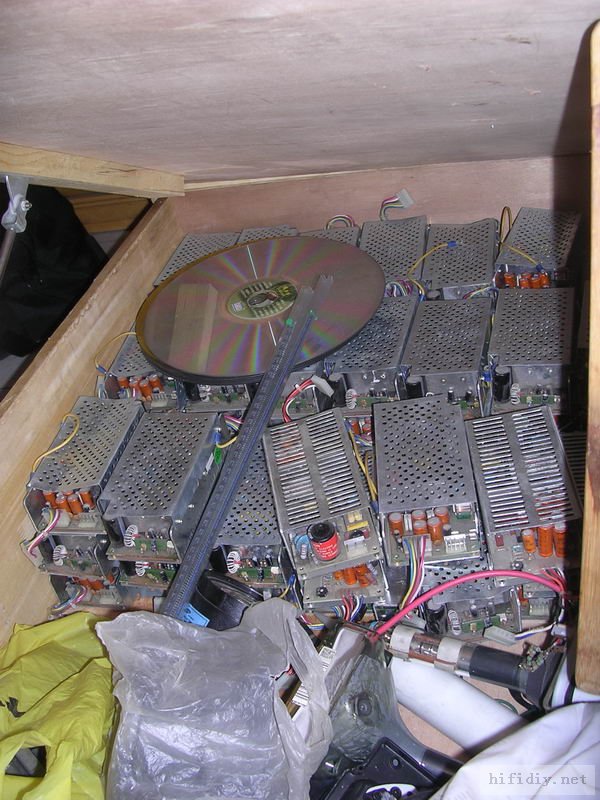

问题是现在能够买到、买的起的的开关电源能够什么样子?
也算给大伙亮骚,电源的器件还有几箱不给图了,这两个电源新的恐怕上万吧,在这里收的,180一个
艾默生的还有4个,一共320,也是这里
总共10多块,平均5块一个买的
向明纬那样的电源不上图了,这是床下存的,低价收的,多路单独稳压,还有几十个
