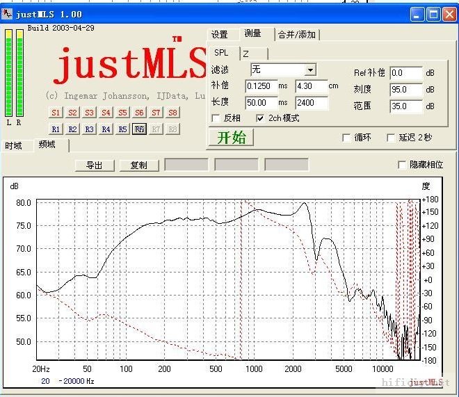

 楼主| 发表于 2008-12-2 02:04 | 显示全部楼层
为了保证质量又认真做了次测试………………
上压缩文件
图………………
501(12.1).rar
4.98 KB, 下载次数: 497
501合成(12.1).rar
5.64 KB, 下载次数: 429
9300远场(12.1).rar
5.35 KB, 下载次数: 473
9300阻炕(12.1).rar
4.41 KB, 下载次数: 469

 楼主| 发表于 2008-12-2 20:02 | 显示全部楼层
在W版给的数据的基础上做的,5012阶+陷波和93003阶+衰减,上图…………大侠们看看行吗?
不过我还是想试试5011阶+93002阶的 大侠们看看可行吗?
