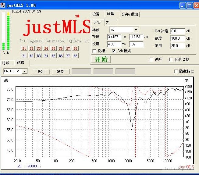

 楼主| 发表于 2009-2-21 13:57 | 显示全部楼层
昨天晚上干到3点,看图高音轴向远场2.6MS,测试条件见图。各位版主和大侠给看看

 楼主| 发表于 2009-2-21 14:25 | 显示全部楼层
看看高音反接的情况,多次测试……

发表于 2009-2-21 15:00 | 显示全部楼层
不错哦,我觉得反接的谷还不够深~ 尝试个不同的分频结构或者衰减结构试试?

发表于 2009-2-21 17:55 | 显示全部楼层
4ms测了几次都不相同,条件有什么差别?

 楼主| 发表于 2009-2-21 18:03 | 显示全部楼层
原帖由 okra 于 2009-2-21 17:55 发表
移动了测试距离重新对准时域

发表于 2009-2-21 18:27 | 显示全部楼层
哦,mic与单元之间的相对高度没什么改变?那差异可能与环境干扰有关。
至于合成,没什么问题,但如果远场和近场合成时能做到无缝衔接会更理想。

 楼主| 发表于 2009-2-21 21:05 | 显示全部楼层
原帖由 okra 于 2009-2-21 18:27 发表
O版,高度没改变。远场和近场合成无缝衔接是什么样的?

社区贡献 论坛版主 优秀版主 乐于助人
发表于 2009-2-21 21:20 | 显示全部楼层
就是在你合成的那个频率的附近,远场的和近场的能完全重合。

 楼主| 发表于 2009-2-21 23:47 | 显示全部楼层
原帖由 okra 于 2009-2-21 21:20 发表
难度非常大 可能要求环境干扰非常小吧?

 楼主| 发表于 2009-2-21 23:48 | 显示全部楼层
高音反接的情况,多次测试……

发表于 2009-2-26 10:13 | 显示全部楼层
举手提问:高音反向链接后得到一个深谷,
这是在模拟的还是实测得到的深谷
128
3799
11979
3951
3799 点
3381 ¥
2006-9-3
发表于 2009-2-26 10:23 | 显示全部楼层
原帖由 毛毛 于 2009-2-26 10:13 发表
举手提问:高音反向链接后得到一个深谷,
这是在模拟的还是实测得到的深谷
模拟和实测都做一下,注意测量条件一致就可以了,最好MIC是在聆听位置,但是一般模拟和实测的都会有些误差,具体可以看一下OKK的帖子

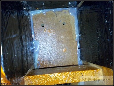

 楼主| 发表于 2009-3-27 17:46 | 显示全部楼层
箱体内部处理,主要是加贴了沥青板和吸音材料减少箱体振动。
