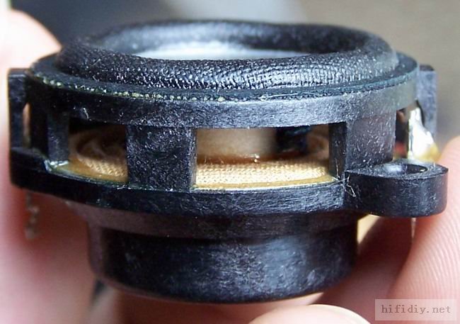

今天到货了,3.5元一个淘宝上买的,想做成樟板,制作简单,不知道和做密闭区别大不大?请各位大侠指点

据#112楼最后一图来看,VIFA是采用内装式的,如果安装前面板稍厚一些并拧紧那两棵螺丝的话,那么它侧面的呼吸空间就都堵上了,不知PP还有没有出气孔,如没有的话,岂不是成了小密闭箱了吗,那样对于整体参数的改变就大了,而且障板也就没有意义啦
