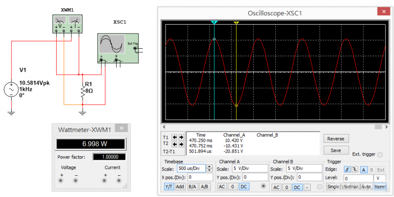

我们来做个简单的计算看看,
在 8Ω 负载上,
(1) 只有一个频率 1KHz,平均功率 7W,有效值电压为 7.483315V,峰值电压为 10.5814V,峰值功率则为 14W。

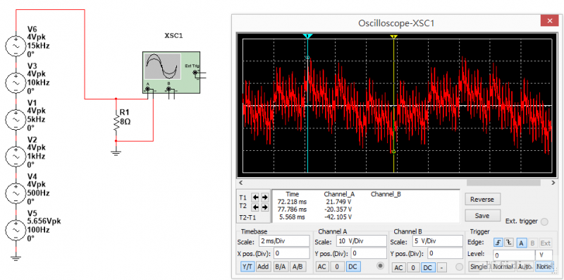

(2) 有三个频率分别为
100Hz,平均功率 3W,有效值电压为 4.89898V,峰值电压为 6.927157V。
1KHz,平均功率 2W,有效值电压为 4V,峰值电压为 5.656V。
10KHz,平均功率 2W,有效值电压为 4V,峰值电压为 5.656V。
三个频率加起来的平均功率仍为 7W,但峰值电压叠加成为 18.2408655V,峰值功率则为 41.59W。
(3) 有六个频率分别为
100Hz,平均功率 2W,有效值电压为 4V,峰值电压为 5.656V。
500Hz,平均功率 1W,有效值电压为 2.82847V,峰值电压为 4V。
1KHz,平均功率 1W,有效值电压为 2.82847V,峰值电压为 4V。
5KHz,平均功率 1W,有效值电压为 2.82847V,峰值电压为 4V。
10KHz,平均功率 1W,有效值电压为 2.82847V,峰值电压为 4V。
15KHz,平均功率 1W,有效值电压为 2.82847V,峰值电压为 4V。
六个频率加起来的平均功率仍为 7W,但峰值电压叠加成为 25.656V,峰值功率则为 82.27W。

发表于 2014-12-22 00:51 | 显示全部楼层
忧郁绵羊 发表于 2014-12-21 21:12
仁兄 发这么多 图   我笨 没看出来想表达什么    请明示
咦?
你没有发觉越多种频率混合在一起,峰值功率和平均功率的比例越大吗?
一般功放的最大有效值功率都是以单一正弦波来测试,
单一频率的正弦波的峰值功率和平均功率的比例是 2:1。
但是多种频率的正弦波混合之後,峰值功率和平均功率的比例可以高达十几丶甚至二丶三十比一。
