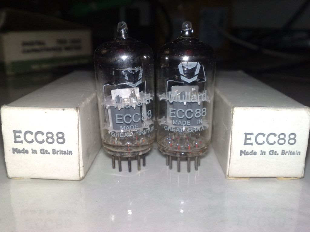

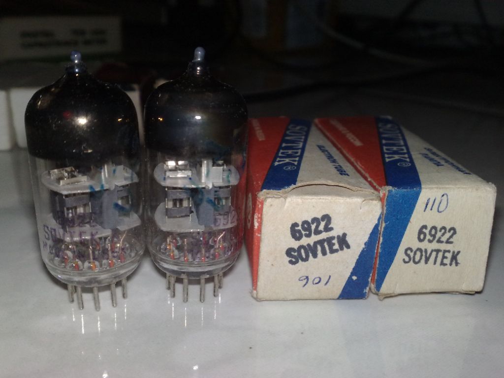

发表于 2013-1-17 19:13 | 显示全部楼层
请问,我的SOVTEK6922和这个ECC88可以直接代替6DJ8吗?
180
Q 群 512808099
375590
8926
10862 点
8954 ¥
2011-8-5
 楼主| 发表于 2013-1-18 15:46 | 显示全部楼层
回复  路遥plus
    路版,刚才我瞧了一下我那耳机的说明书,dt990pro(250Ω)的最大极限功率容量只 ...
金色闪电 发表于 2013-1-17 14:20
好啊,支持折腾。HD990PRO是一款相当不错的耳机,值得好好侍候。
1856
18695
2647
1856 点
1780 ¥
2007-2-9
发表于 2013-1-19 09:44 | 显示全部楼层
回复 56# cwwon
可以的
