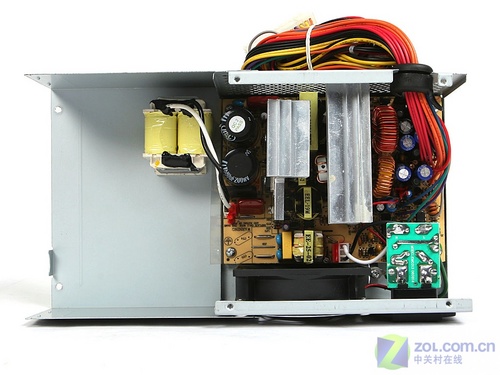

电脑电源里的被动PFC滤波电感我这没有!要不也不要你们说的那么麻烦

去电脑废品收购站买几个串联在一起,省钱省事
