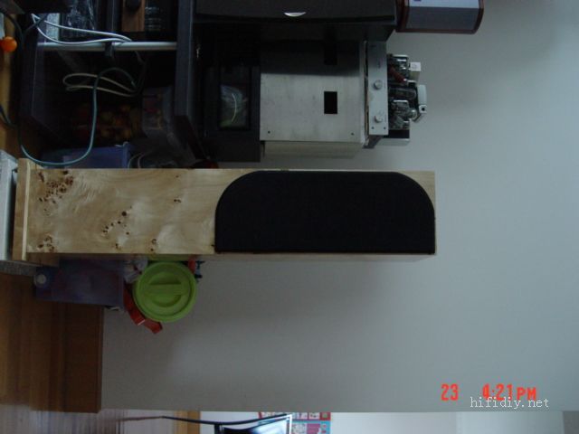

<div class="quote"><b>以下是引用<i>桃花金牛</i>在2007-2-24 1:21:00的发言:</b><br/>箱体在东讯标准箱体上,能再详细说说做了哪些改进?</div><p>&nbsp;</p><p>上面的帖子都有,在此总结一下:</p><p>1、分频器电杆全换成了solen,低频电感甚至用到了1.63毫米的线圈!</p><p>2、分频器高频并联mit电容;</p><p>3、箱子全贴沥青板(一层);</p><p>4、箱子作了加强,图片如下:</p><p>&nbsp;
开贴论2.5
开贴论2.5
</p><p>&nbsp;</p><p><br/>&nbsp;</p>[em03][em03]

<p>不错的搭配!现在余工的72+dap留给我在听,效果不错!你的系统也应该有上佳的表现!</p><p>不知你感觉如何?! </p><p></p><p>这对2.5我也花了不少精力去调整.你收集的2.5资料我都有.该箱两端延伸很好,动态大,中频饱满.是DIY的好箱子.另外见你的改后箱体图想问你原来的箱体里面没沥青和加强板的吗?</p>

<div class="quote"><b>以下是引用<i>心动</i>在2007-2-24 10:14:00的发言:</b><br/><p>不错的搭配!现在余工的72+dap留给我在听,效果不错!你的系统也应该有上佳的表现!</p><p>不知你感觉如何?! </p><p></p><p>这对2.5我也花了不少精力去调整.你收集的2.5资料我都有.该箱两端延伸很好,动态大,中频饱满.是DIY的好箱子.另外见你的改后箱体图想问你原来的箱体里面没沥青和加强板的吗?</p></div><p>是的是的!确实很好象箱子!</p><p>用了m100-plus,余工说比他的天朗还好听。。。。60多岁的张工说个方面表现都不错,只是低频混响还还差点。。。小智说他要上这对箱子了!放在办公室听,有40多平方。。。。所以我的满足感哦,那是一个字“爽”!!!!!</p><p>原来的箱子只有上半部分由沥青,没有加强板!</p><p>我觉得应该全加!</p>

<div class="quote"><b>以下是引用<i>diy-m</i>在2007-2-24 12:45:00的发言:</b><br/><p>是的是的!确实很好象箱子!</p><p>用了m100-plus,余工说比他的天朗还好听。。。。60多岁的张工说个方面表现都不错,只是低频混响还还差点。。。小智说他要上这对箱子了!放在办公室听,有40多平方。。。。所以我的满足感哦,那是一个字“爽”!!!!!</p><p>原来的箱子只有上半部分由沥青,没有加强板!</p><p>我觉得应该全加!</p><br/></div><p>原来的箱子只有上半部分由沥青,没有加强板!</p><p>我的箱体都有的啊.大概有版本之分的吧.你现在的箱体也是东讯做的?</p><p></p>
