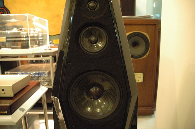

其实以前Rockport有过丹拿T330D高音+6.5英寸AT中音+Eton低音的箱子“宇宙星”(但愿没记错名字),声音非常好的。
后来换AT,据说低频的量感更好。
Eton喇叭的低频量感在同档次或者同规格单元里是偏少的。
或者说是最少的。
喔,我还忘了著名的阿哭疼(Accuton)
后来换AT,据说低频的 ...
宇宙星?有图片吗?我就知道rockport的这款SYZYGY用的eton,不过高音看着像D260~~

原帖由 lakerblue 于 2009-2-25 14:00 发表
http://hifi.gxcnc.net/hifidb/get ... p;&type_x=speak
以前Rockport就是使用Eton中音和低音的!
SYZYGY高音可能是D260,只不过用毛毡贴起来了看不清。
不过我知道后来的Rockport只用T330D高音。
据说后来Rockport曾经短暂使用过丹拿17W75LQ当中低,可能是感觉比Eton强,后来又换成了AT。
我说的那款“宇宙星”是和WATT+PUPPY一样的两个箱体结构的,低音就是Eton。
