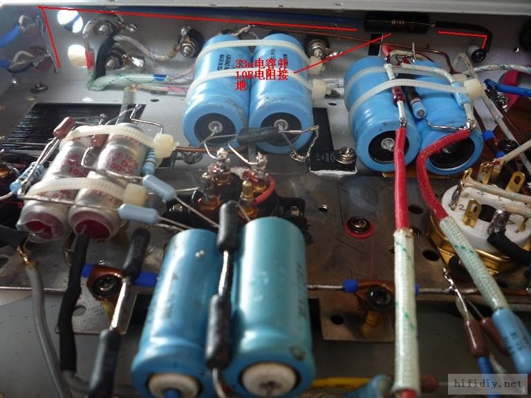

 楼主| 发表于 2014-4-16 00:09 | 显示全部楼层
七彩菲林 发表于 2014-4-15 23:47
2A3栅阻改过来了,我刚才去试了一下,把两个6SN7拔开发觉还有很大的电流声,再拔掉整流管试就静了好多,只有贴近喇叭才能听到少许,你说这是什么原因?是不是输出牛受到干扰?加牛罩?

发表于 2014-4-16 00:21 | 显示全部楼层
mmgjf 发表于 2014-4-16 00:09
2A3栅阻改过来了,我刚才去试了一下,把两个6SN7拔开发觉还有很大的电流声,再拔掉整流管试就静了好多,只有 ...
你上一个2A3栅阻改过的片子,我看看,,,另:栅极的线尽量要短,你那两个电阻串起来长长的引线也是干扰的来源,

发表于 2014-4-16 00:25 | 显示全部楼层
七彩菲林 发表于 2014-4-16 00:21
你上一个2A3栅阻改过的片子,我看看,,,另:栅极的线尽量要短,你那两个电阻串起来长长的引线也是干扰的 ...
电阻体侧尽量靠近栅极,然后再经导线连到0线。

 楼主| 发表于 2014-4-16 00:32 | 显示全部楼层
你上一个2A3栅阻改过的片子,我看看,,,另:栅极的线尽量要短,你那两个电阻串起来长长的引线也是干扰 ...

 楼主| 发表于 2014-4-16 00:38 | 显示全部楼层
好的,再改正.但是把两个6SN7拔开发觉还有很大的电流声,再拔掉整流管试就静了好多,只有贴近喇叭才能听到少许

发表于 2014-4-16 09:15 | 显示全部楼层
mmgjf 发表于 2014-4-16 00:38
好的,再改正.但是把两个6SN7拔开发觉还有很大的电流声,再拔掉整流管试就静了好多,只有贴近喇叭才能听到少 ...
整流管拔下还有声音,是变压器之间的干扰,一、垫高电源牛;二、转变牛的角度。

发表于 2014-4-16 12:09 | 显示全部楼层
mmgjf 发表于 2014-4-15 23:36
只接了第一级的栅极电阻和音量地!没有其它了
那,你从那一点接机壳 ?

发表于 2014-4-16 12:10 | 显示全部楼层
那,你的地线从那一点接机壳 ?

 楼主| 发表于 2014-4-16 14:34 | 显示全部楼层
两个电源牛都重新试过摆位,牛脚有用红色纸圈垫,这个位置是最小干扰电流声的了,看来要想再低就只能加牛罩了吧?
现在情况是这样:所有管拔掉有丁点交流声贴近喇叭可闻,插上整流管没多大变化,再插上2A3交流声加极,再插6SN7再加大!

 楼主| 发表于 2014-4-16 14:51 | 显示全部楼层
红山老猫 发表于 2014-4-16 12:10
那,你的地线从那一点接机壳 ?
在这里:

发表于 2014-4-16 17:45 | 显示全部楼层
你的RCA座有否接到接输入电阻,那条地线?

 楼主| 发表于 2014-4-16 17:55 | 显示全部楼层

发表于 2014-4-16 18:04 | 显示全部楼层
mmgjf 发表于 2014-4-16 17:55
但, 你有否接到母地线 ?
