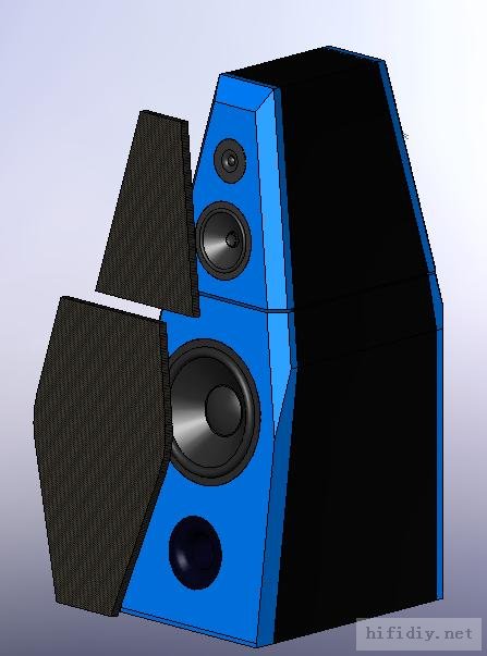

本文前段的摘要索引
#1 楼顶        前言         DIY的具体目标
#2 楼        花岗岩石结构加工过程
#37        125KG的搬动问题
#66        回朔音箱方案
#68        回帖:胶、放射性、加工费……
#83          回帖:石孔精度……
#84             密度板,胶图。
#92        结构示意,   面板的接合。
#101        征求颜色的好建议
#103        木工过程(一)
#107        讨论单元选用(一)
#109          木工过程(二)
#131          箱体的设计和仿真(一)
#138-140                箱体材料的选用
#144        讨论单元选用(二)
#165-166                箱体振动的测试与评价
#175        木工过程(三)
#181        近期进展
#197        吸音棉 & LEAP仿真(二)
#199-201                加速度计及资料
#205,215, 225        箱体振动的测试及讨论(二)
#228                木面板与石壳面的结合
#236                石箱壳体的加工原始图纸
#243        先听听上半部小箱的声音
#255        着手整理整理加速度计测试的数据
#271、273、280、290、296、298        以加速度计测试来改善箱体振动的过程
#258 - #289        讨论箱体振动的精彩发言
#290、296、298、301        加速度计测试改善箱体振动的结果
#311                分频器设计  第1版
#315                分频器设计  第2版
#321    测试窗口法及扫频法的讨论
#325、333       试听
#331    分频器设计及调试  第2修正版

上几张做好的图啊。完全做好的图没看到啊。

还没有完全做好呢。
由于面板未饰面,目前未完全做好的外形和#180、#181 楼一样。(12月外形.jpg)
