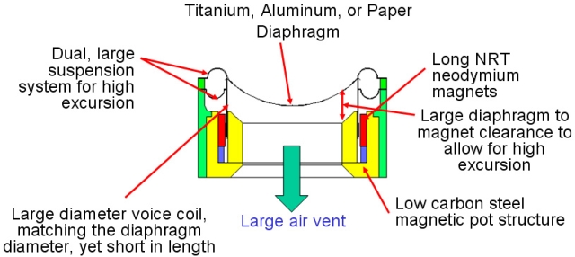

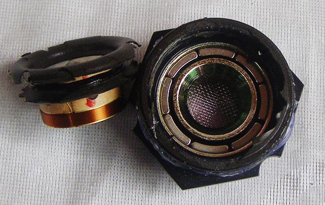

只是有点夸张的说法,低音连个小音塞都没法比,但是中高频确实非常牛。千元级的耳机很难作到这种浓郁的中频风格。看看磁体,经典的NRT磁体:八块环形磁体,巨大的音圈,直径20.5MM,比大多数3寸全频喇叭的音圈直径都要大(如优雅3寸毒喇叭的19.4MM),所以声音的密度感和中频都非常出色。薄如耳机塑料振膜的钛膜振盆,但强度远好如其他材料,保证了高频的延伸比丝膜高音还要出色;如下图:
喇叭结构图:
经典的NRT磁体,巨大的音圈,直径20.5MM(几乎和振膜面积一样大),超大的线性磁隙XMAX为4.5MM(磁隙深度为9MM),
和普通耳机耳塞的音圈对比
超薄超轻的钛振膜,和铝膜包装的胶囊药品上的铝膜同样的厚度,高频比丝膜还要好(25KHZ以上)。

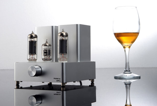

最适合用耳放或小胆机来推:
手头有一个铁三角带耳放的小功放AT-MA55,接耳机插孔,音质非常不错,特别是中频,很便宜的二手功放,很赞铁三角工程师的调试水平。
还有一个迷你小胆机,自已做了一条香蕉插转接插孔的转接线,接不胆机的喇叭输出,音质更好,特别是高频延伸更好泛音明显丰富了许多:

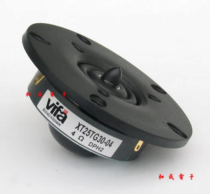

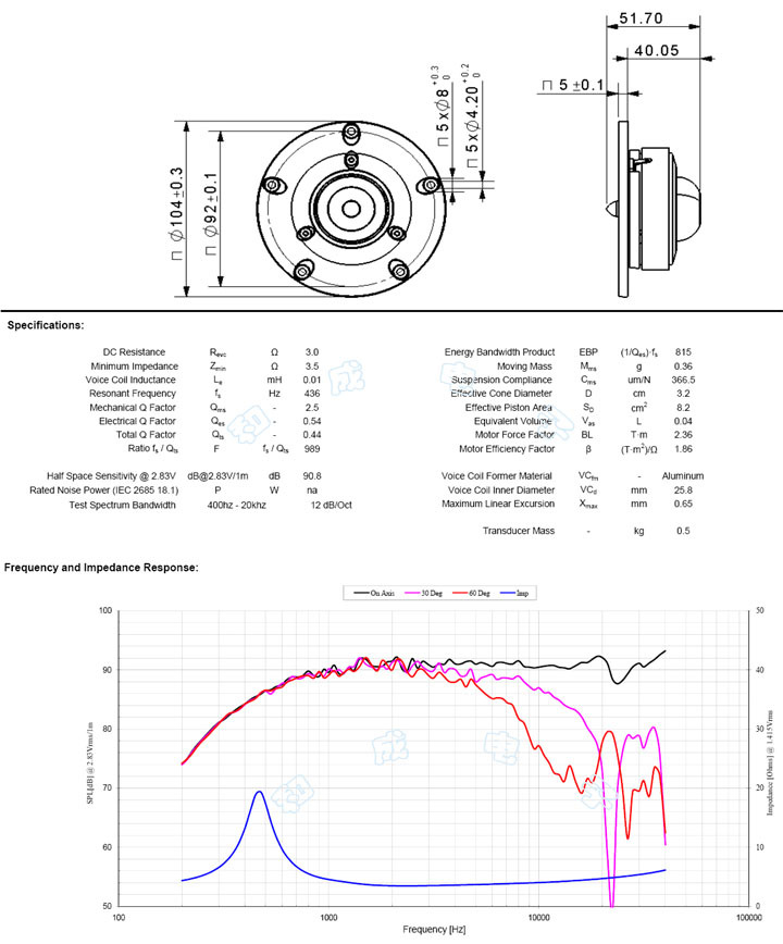

比如振膜直径很大的 VIFA XT25系列大振膜高音
这个肯定不能用,根本就没有低音。
这个XT25TG30看起来还可以,但是频响曲线上从800HZ以下就开始较快的衰减了,中低频肯定较薄,不丰满,但XMAX才0.65MM,通入较多的低频肯定音量略大就可能破音.

刚刚拆了一只丝膜高音,这个钛振膜确实比丝膜要薄,加上音圈铝音圈骨架,正反超薄泡边拆环形成的弹性系统(和高音喇叭一样无弹波/簧板),振动系统的质量估计和丝膜高音的振动系统的质量相差很小。
