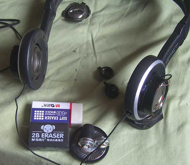

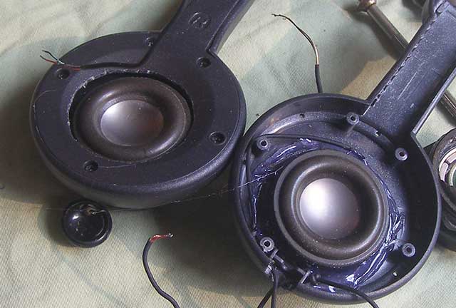

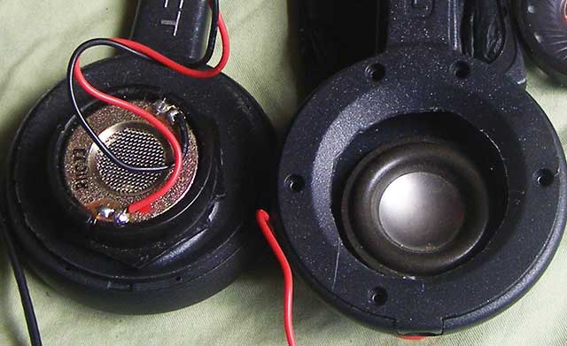

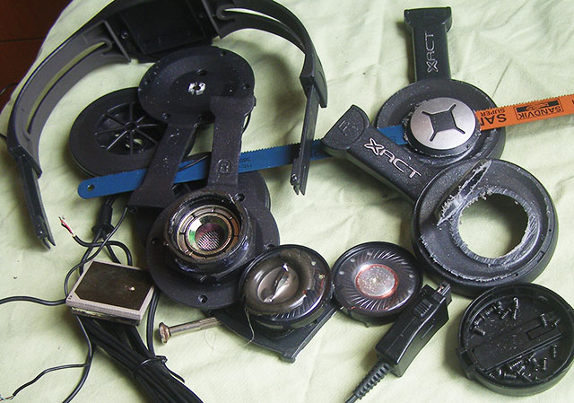

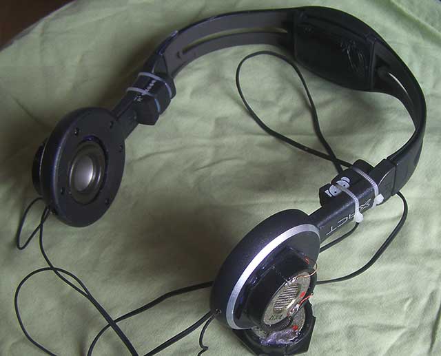

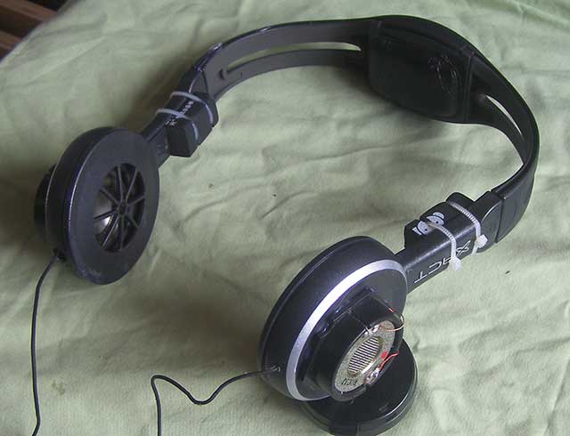

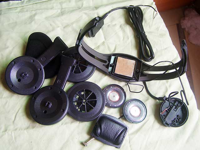

. DIY AKG K1000(KK):

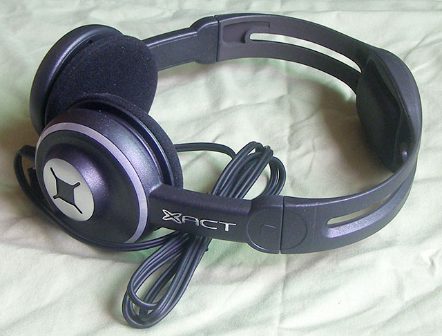

1。找一个结实弹性较好的头戴耳机,手头有天狼星航空卫星耳机,原为客机上旅客收听卫星广播的耳机:

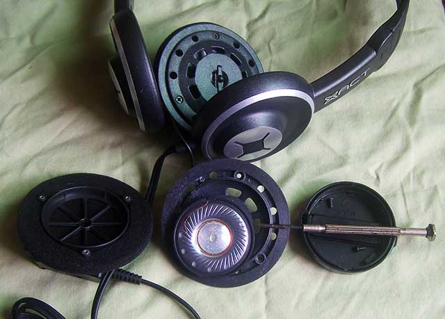

2。拆出耳机喇叭和线,只留架子备用:

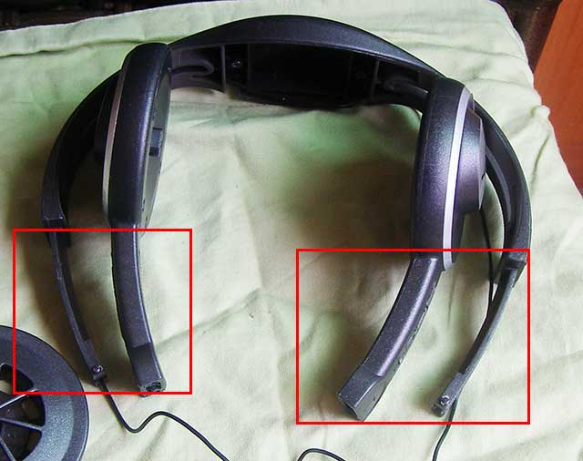

3。用热风枪或吹风加热架子下图红色框中的部分,把弯曲的部分弄直。

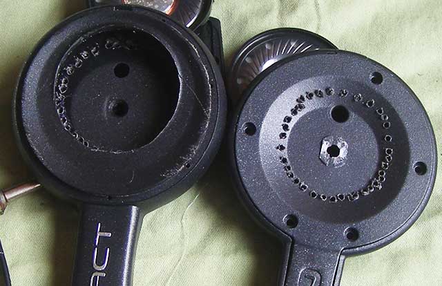

4。用钢锯条锯开下图中突出部分的塑料,会架子上开出了一个30MM左右的孔,然后用介刀扩孔到36MM,用来安装估雅1寸喇叭:
再用电钻打出一圈小孔,用剪钳出喇叭正面出声孔,用介刀修圆:

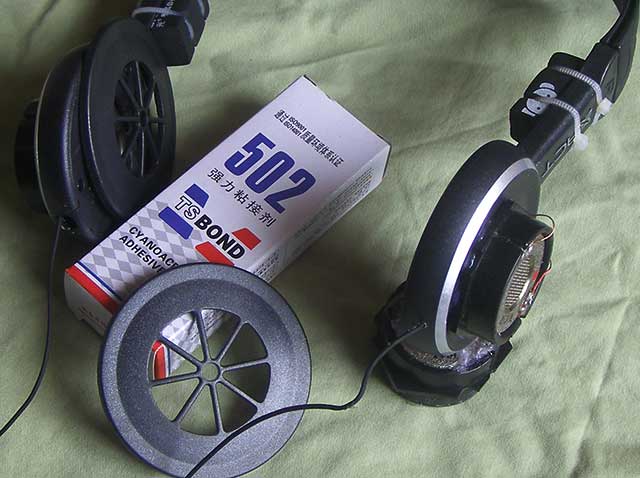

5。安装喇叭,用热熔胶枪粘结固定在架子上。同时焊接耳机线/喇叭线:
6。用橡皮檫做为耳机上支在额头上的支点,使耳机振膜和耳朵距离10-30MM,用扎线或热缩管绑定在架子上:
7。用502胶水或热熔胶把原来耳机喇叭上的塑料保护网粘回去,保护喇叭振膜:
8。DIY成功:
