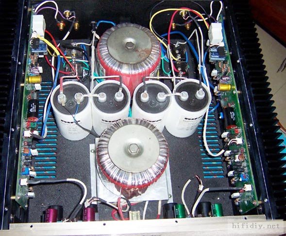

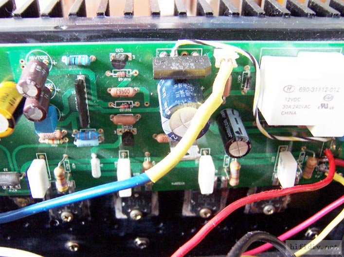

小弟献羞了,我也上我的A88
小弟献羞了,我也上我的A88

发表于 2007-4-19 15:04 | 显示全部楼层
楼上的兄弟A-88做得很好,用料也精,赞一下!请问是不是这台机调不到零?

发表于 2007-4-19 17:41 | 显示全部楼层
不是我台机啊,是我朋友的,现在在调试,这前我这台做得好顺利,没有遇到这样的问题

发表于 2007-4-19 17:44 | 显示全部楼层
以上图片是在CWP兄同意后才放上的,
