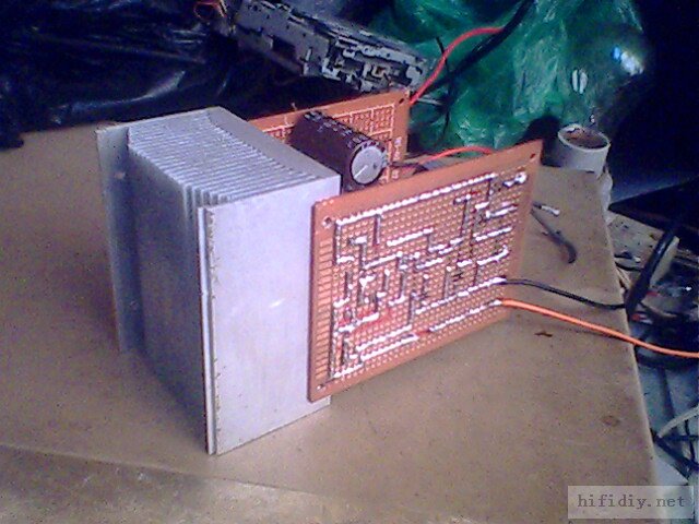

两个声道就这一片散热器??要加个风扇吧?

想看一下散热怎么处理
liukangb 发表于 2009-9-20 19:55
不加风冷不行吧。。。。

那么点散热怎么用 我1.6A 都烫得。。。

诶呀,压力大啊。昨天好好睡了一觉。
你说这中文真有意思,“百元”在中文中不是一个确定数,可以是百元左右,也可以是二百元,可题目一出,大家一致的意思就只有一个,不能超过百元,看你怎么整。所以呀,压力大。
四只5200--26元,洞洞板--4元,散热片--10元,阻容原件+四个小管+电位器+输入端子--20元,已经60元。仅剩四十元了,咋办啊。 IMG0470A.jpg IMG0471A.jpg IMG0472A.jpg IMG0473A.jpg

看到了吧,两个大电容如果不避开中心线,就会顶上了,所以不能做成镜像板。

泳装机箱就是这个: IMG0465A.jpg

那天去二手电脑店花40元买了两个ATX电源,一个要好的,一个要坏的,坏的就用它的外壳,好的做电源。把风扇的线引出。
