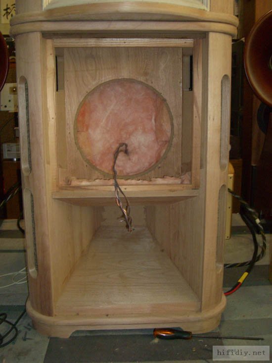

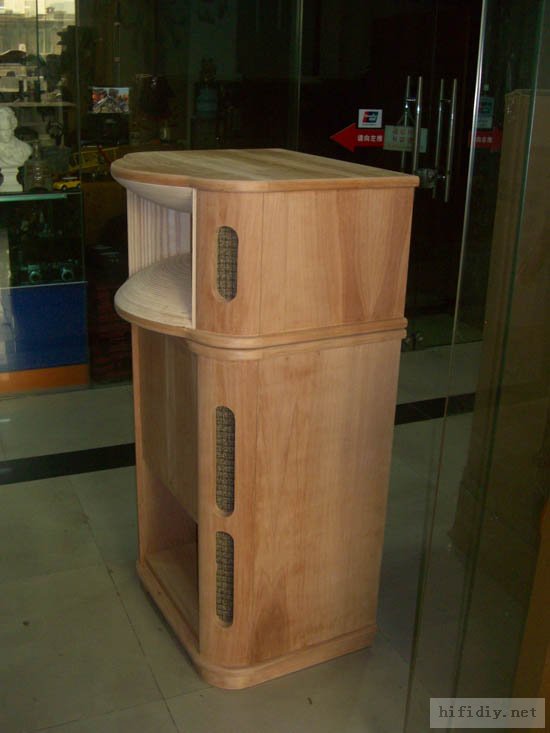

低音单元的选择与装葙
,装完了三寸号角和高音,到装低音,这完全是靠想当然和套用设计的葙体,如有好声九成是运气,但如果不实践过又怎能做到心中有数,幸好自己有个小作坊,好做实验,这个葙体基本是从三寸全频号角演变过来,也就是保持后加载号角,前面想当然利用两侧出气孔也改成号角,也就是利用葙体做成低频带通滤波器,低音单元也不用分频器和三寸全频自然衔接,但葙子做好后再找书一看,发觉方向对,但条件差多了但不管怎样也试试吧.首先把西班牙DAS十二寸单元装上,然后封上前板开声,测试图看到低频80HZ有8db大谷,150HZ有6db峰,80HZ以下的频段比整体低5db,高端响应到5000KHZ,听感12寸单元的低频还不如八寸,没有毛势,后来打开前板,有气势了,但又感觉沉不下去,换成先锋12寸古董全频吧,也是改变不大,想来想去除前葙体容积太小外后加载号角通道部分截面积也可能过大,于是动手一,用吸音棉把后号角内开口松弛堵塞,用意是一方面减少开口面积,另一方面间接延长通道,从而改善低频力度和下潜深度,二,开大前腔体侧板通向侧倒相孔的孔,两侧上倒相孔也堵塞,两侧部分倒相孔变成前腔体的一部分,相对扩大了容积.经过这样改动,盖上密封前板开声,低频气势和力度虽未满意,但都有了,能坐下来听disg重低音Cd了,效果还不错,决定先听一天再说

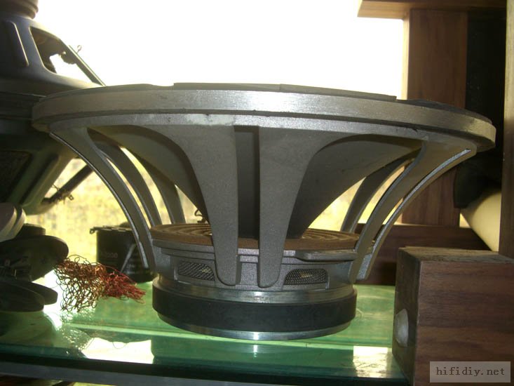

改前板,用15寸单元
试听一天,二只十二寸元无论怎样开或闭前板,分频线路中的电感和电容如何变化,出来的低音无论质和量都跟设法设计时的想象差很远,估计和葙体的管道截面积大小有关,个人感觉是大了,完全无开发价值,由于手头上有较多品种15寸单干脆决定改用15寸单元,刚好葙体前密封板宽度410,就把它开了355的园孔,单元前装,两侧倒相孔保持,带通设计改变为中间后加载,两侧倒相不伦不类的葙子,试试再议吧.先接上9MA的电感,再分别接上不同的15寸单元,感觉在这个葙体内15寸荷兰无商标单元低频响应最好,15寸515B声音最通透清晰,权衡下选用荷兰单元,附图是各单元和装葙图,具体分频线路和校音过程后面再上.
