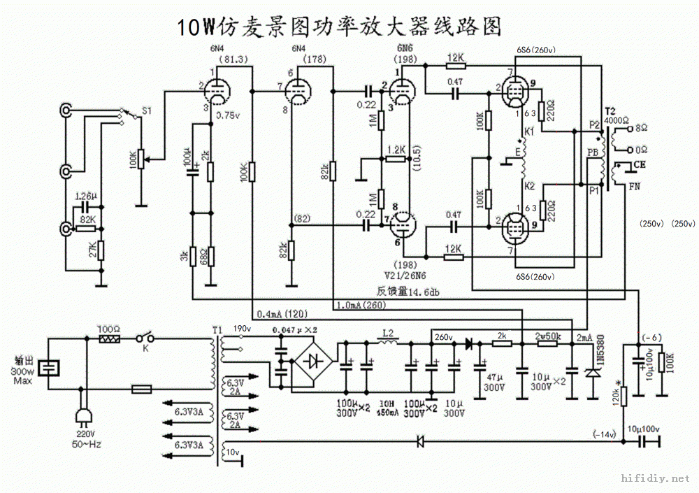

    萝卜兄弟过谦了,只要有恒心铁杵磨成针,世上无难事只怕有心人。如果兄弟真准备用6S6装机,我会将原图进行一些改动再贴上来,请稍后。

    图来了,祝你早日成功!

老师您好,输出变压器初级绕组分层按这图绕就可以吗?用不用跟您发的最早版本一样绕

就是按46楼的结构图绕制。

老师您好,输出变压器铁芯用96X50可以吗?

完全可以。

老师,46楼的结构双线并绕,1绕到底,和44楼屏阴分开绕!有什么不同?哪个好?

小弟对这个结构图有点疑问,望老师们指点。初级PP绕组(红色)设计1632匝,由两个单臂串联,图示PP却是102+153+153+153+153+102=816匝?
