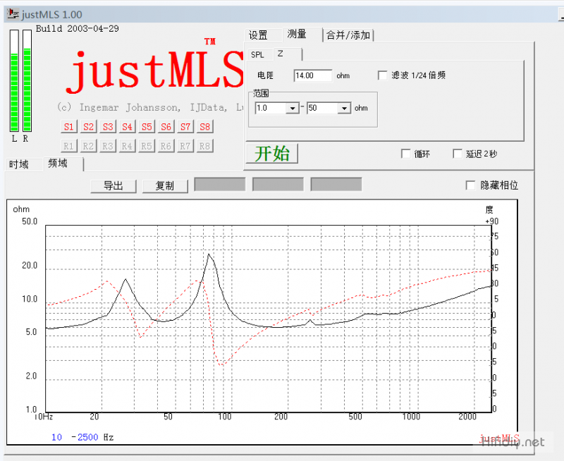

配重小了低音有凸起且谐振点高。加重以后Q值下降,谐振往低移,峰就低下去了,还有点过重,带不动,但往回调很难干活。我觉得还跟测试驱动功率有关。套件有点带不动重空纸盆。

这事没吃透,把试验箱找出来锯了一段下去。49升改36升。往防尘帽后边又打了些玻璃胶。辐射器F0明显低了(辐射器峰起不来),但质量大不好带动,先测了一组数据。过会找木头填上再看。

 楼主| 发表于 2015-5-23 17:48 | 显示全部楼层
填了5升木头再测

这次又有点走不下去了,哪位有高见?压喇叭提辐射器

 楼主| 发表于 2015-5-24 08:53 | 显示全部楼层
又加了点木头,约26-27升。好多了。在这功放阻尼很重要了。再辐射器盆有点软

 楼主| 发表于 2015-5-24 13:44 | 显示全部楼层
有锯了一段改24升。看来还得降容积。

 楼主| 发表于 2015-5-24 15:36 | 显示全部楼层
减到20升,高两分2khz接了个高音(-6db)听·着也对味了,能将就镇一两条街了。原低音有点拖拉现快了不少。低音听着也实了些。还应把喇叭峰再压点,辐射器峰提高点。

 楼主| 发表于 2015-5-31 18:20 | 显示全部楼层
原箱装了很多木头,低音重了时振动。又做了一个两分18升,辐射器放后边,用了3小时。高音安个软球顶(不好能响)。中间加了块板挖了个圆孔8寸加固。箱够硬了。没事时装上就可。参数都搞得差不多了。辐射器箱还个好处可小。

 楼主| 发表于 2015-6-3 20:59 | 显示全部楼层
约17.5升。装完了。高音特差是SS1II根本高端就不行。还得换。低音没大问题达到喇叭的下限。低音是PROVOX-8.F0喇叭上打的40hz

 楼主| 发表于 2015-6-8 22:17 | 显示全部楼层
声音过厚,我可让低音提高幅度但解决不了分频箱接缝处的不利索,调分频点不管用。现高低都不差。低音弹性也过得去就是不透亮。
