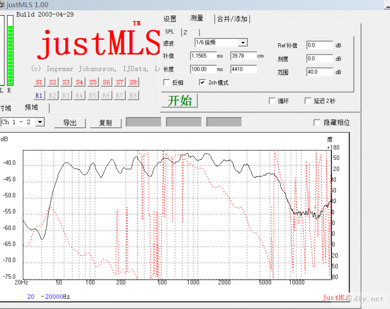

作了个简易麦放加两MIC作个工装。测了一下空纸盆同主动喇叭相差。没细算延迟约1ms100hz信号1ms格。看SPL波形锯齿可能就这原因。哪位大侠有解决高招。现都是3cm离盆。二线一个喇叭一个空纸盆。这事不解决合到一起肯定有问题
约滞后1ms
约滞后1ms

 楼主| 发表于 2014-9-23 20:33 | 显示全部楼层
shaoyou 发表于 2014-9-17 09:14
等你有机会发一下调好的空纸盆近场频响,是不是空纸盆用羊毛等损耗大的,这样对于驻波高频有衰减?
我测了一下相位,不很好帮我参谋一下。在43#44#

又测了几个频率点低20hz,最高500hz再高意义不大了,幅值下的很多后作用不明显。500hz移相还是相当大的。在谐振点左右移相不明显。在20hz点波形歧变的很利害。增益过会算一下后补。时间用长了发不上去
20hz
20hz
最高点为1。最低点约为-10.5db。最大相差约反相。20hz时喇叭,空纸盆波形都有问题,很难看,但还是基波为主,高次波没占主导位。我也听得见。这么看锯齿形SPL另有问题,还要找问题。-10db求和量也不是很小。可乎略否我也搞不清楚了。倒数第二张图越在谐振点

 楼主| 发表于 2014-9-24 19:21 | 显示全部楼层
又换了个MIC。由远场150cm往回作。到40cm波形基本对了。看来还是空间反射造成的同其它关联不大。80cm以远放弃没存差很多
40cm
40cm
60cm
60cm
80cm
80cm
