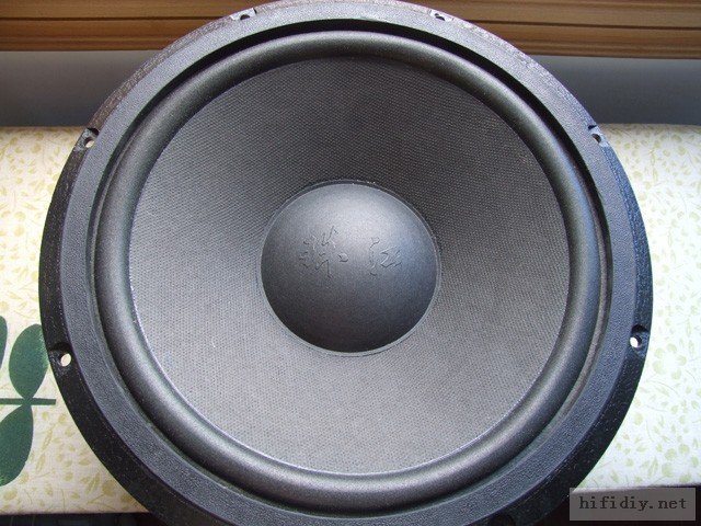

        由于本系统中低音单元的工作频段很窄,重要性相对不高,因此不准备过多投入。最后选用了朋友收藏的一对广州国光生产的“珠江YD300”,12寸纸盆,泡沫边,阻抗8欧。实际测试结果:f0 23Hz,Qts0.42,等效容积380l,参数适合制作密闭箱。可惜国光厂好像不再生产“珠江”品牌产品,看来给别人代工比自己维护品牌要容易得多。
YD300图片2
YD300图片2
YD300图片1
YD300图片1

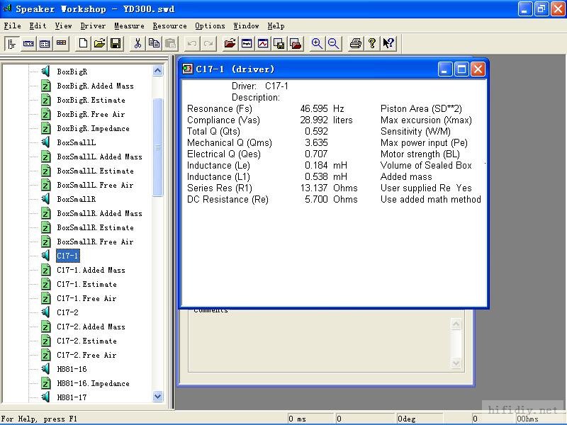

        业余制作的测试不大可能用到专业设备,只能利用计算机。测试软件用到了SpeakerWorkshop1.06和JustLMS1.0,辅助工具是购自本坛的测量套件,测试话筒是Panasonic的WM61a,声卡是Creative的Sound Blaster 5.1。
二、T/S参数测试
1.单元测试
        T/S参数是音箱设计的基础,所以这项测试是在箱体设计前就要做的。测试只需对低音单元和中低音单元进行。
        测试使用的软件是“Sperker workshop”。这个软件的功能十分强大,而且免费,在这里只用其T/S参数测试功能。
        首先要做的是计算机音量、声卡、测试参数(Preference)的设定以及功放、参考电阻的校准,方法可参考有关文章的说明,记住要把单位(Unit)设为公制(Metric),省得换算。这个过程虽然简单但也容易出错,特别是参考电阻,一定要测试准确,不然对结果的影响很大。
        新添加一个单元(Driver),并在其属性(properties)窗口里输入准确的振膜面积(Piston Area)、直流电阻(勾选Use this DC Res)和附加物重量(勾选Added Mass)。振膜面积可以通过测量单元有效直径(两边折环中心位置间的距离)计算出来,直流电阻可用万用表测量。
单元属性1
单元属性1
单元属性2
单元属性2
        附加物可以用小朋友做手工用的橡皮泥,大小、形状可以随意,用起来比较方便。重量根据单元尺寸可用20-50克,形状最好捏成圆环状,沿防尘帽一周摆放。橡皮泥中含有水分,放置一段时间重量会变轻,需要重新秤重。用铜丝、焊锡丝做成圆环也可以使用,不过要用胶带固定好,否则测试曲线上会出现一些附加峰,影响测试结果。
        准备工作都做好后,测试过程其实很简单。把单元放在稳固的支架上,先测试自由情况下的阻抗曲线(Free Air),再测试附加重物情况下的阻抗曲线(Added Mass)。测试出的曲线上会有一些毛刺,可以进行平滑处理(Smooth),建议用1/16octave或1/10octave,如果还不满意最好重新测量。
        最后就可以计算参数了,在Estimate Driver Parameters界面填入自定义的频率范围(Use Range),我一般用5Hz到2kHz,正常情况下就可以计算出几个重要的参数:谐振频率(Fs)、等效容积(Vas)和Qts。算出的其他参数并不重要,而且受测试条件和测试参数的影响比较大,建议只做参考。
单元参数估算
单元参数估算
C17参数:
C17参数
C17参数
YD300参数:
YD300参数
YD300参数
        以上测试需要多做几次,数据会有一些跳动,特别是Vas,不过变化不会太大,取一组比较可信的值作为设计依据就行了。密闭箱在后期还可以通过增减填充物来进行调节,所以允许在这里有一些测试误差。
