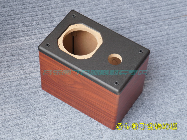

看这尺寸好像TB上的 老罗一号小号角箱体可以上
49
559878
59
49 点
50 ¥
2013-1-15
发表于 2014-11-18 10:30 | 显示全部楼层
可乐 发表于 2014-9-5 18:43
感谢各位玩家支持,先说5.4L方案,箱体都不是我自己所做的,看见某宝有现成的箱体,容积,大小,价格都合适 ...
看这尺寸跑TB看了下,AIRS的4寸空箱跟你的一样大只要58一个
