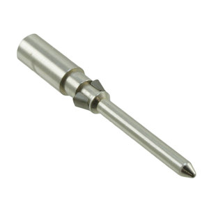

买的母头,接在插裸线的圆孔压紧,接触接近丫插,不过小心压变形。压线的时候选的2.5平方接头,2.5平方线,刚好能装上,压的时候上下各一把螺丝刀,螺丝刀的圆柱面跟压接处对好,然后用锤子敲一下上面的那个螺丝刀。不过要对好,会滑动,开始没经验,敲到前面香蕉头了。如果买,建议买公头,放裸线孔上紧就好。敲坏的那个想掰正时断了一条,材质看起来比较细腻,硬脆。

•制造商: Harting
•制造商零件编号:09150006106
•描述:HAN D M CRIMP CONTACT AG AWG 14
•类别:连接器,互连器件
•家庭:重载连接器 - 触头
•系列:Han® D
•类型:机制(车削,实心)
•引脚或插座:引脚
•触头端接:压接
•线规:14 AWG
•触头镀层:银
•触头镀层厚度:118.1µin(3.00µm)

谢谢楼主指导,不知道公头是否插的紧,觉得母头应该更紧一些

我的意思是公头是实心的,比母头耐压,接线柱压裸线的地方不是有个圆孔嘛,把公头穿过去,压紧效果跟Y插差不多,比香蕉头接触还好。

哦,明白了,就是装上公头,再从接线柱园孔穿过去,再旋紧接线柱对吧,这样子还是不方便换线。我有2对原装怪兽线,其中一对还把Y插改成香蕉头,好用一点,呵呵。
