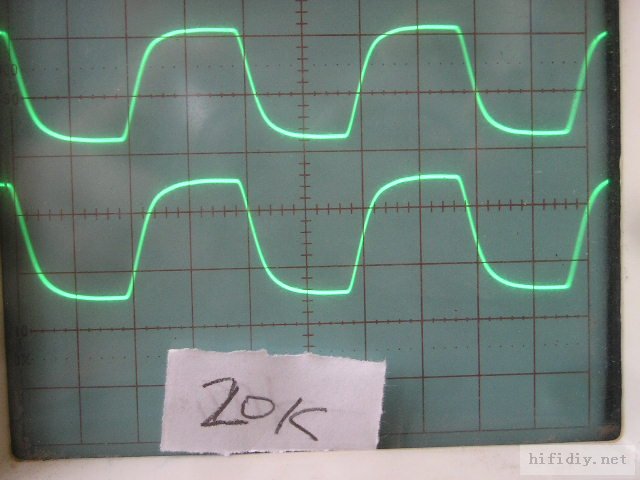

抑制不了内心的喜悦,历经千辛万苦我的输出牛终于好了,铁心老飞跃R150输出牛铁心,这一对牛只用于一级5极管推300B,稍后上图。

 楼主| 发表于 2008-3-16 19:37 | 显示全部楼层
图来了

发表于 2008-3-16 20:51 | 显示全部楼层
好波形!

发表于 2008-3-16 22:36 | 显示全部楼层
回复 #20 yu0yan 的帖子
这个牛的矽钢片是H50的白片,说实话即使是全新的用在胆机的电源牛中也发热量太大,涡流损耗太大,高音可肯定是不好的,上材料网上买一点二手的Z11片也不贵,才20几元/KG,比这个强很多,最起码也要是退火片啊,

mm是不是拿我们开心?
这么两个垃圾牛做输出?我现在还有4个一模一样的牛了,一般都是垃圾价格坛子里卖。
这个牛是h50硅钢片,现在编号50w-800,非退火,几乎最次的硅钢片了。铜线也比较细,根本没有200va,我看只有100va一个只不过有一个美丽的外表而已。
mm如果需要变压器耗材请看:http://bbs.hifidiy.net/viewthread.php?tid=179621
不是广告,个人实验送给你一部分,哪里边不全,还有其他东西,除了牛盖子几乎都有。
感兴趣的话可以给你一点50w-470硅钢片,退火的。
