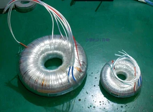

qihai0501 发表于 2013-12-14 16:25
试试用一些有弹性的或者软的东西垫牛脚,不让接触机箱
同意

 楼主| 发表于 2013-12-15 13:48 | 显示全部楼层
jiakechong 发表于 2013-12-15 12:48
绕线不紧密引起的,这机器拆过一台,刚拿回来就感觉牛噪音挺大的,彻底解决只有重新绕了。
这个分析也很在道理。初步分析是线或者里面的芯松了引起的。

 楼主| 发表于 2013-12-15 13:49 | 显示全部楼层
ben2006 发表于 2013-12-14 20:14
先用大功率灯泡烘到120度,然后等温度退下来后用绝缘漆泡,泡完后拿出来再烘干它,如果这样还叫就直接宰杀了 ...
120是不是有点高啊。

发表于 2013-12-15 14:21 | 显示全部楼层
双翼天使 发表于 2013-12-15 13:49
120是不是有点高啊。
按电动机的工艺要求:预烘温度视绝缘等级来定,对E级绝缘应控制在120~125℃;B级绝缘应达到 125~130℃,在该温度下保温4~6小时,然后将预烘后的绕组冷却到60~80℃开始浸漆。

发表于 2013-12-15 16:18 | 显示全部楼层
用O型变压器,O型的线紧密贴在变压器上,所以牛就不叫了,不用浸漆的。给钱吧。

发表于 2013-12-15 18:49 | 显示全部楼层
双翼天使 发表于 2013-12-15 11:37
几圈管用呢一般,我这个450w的牛
可以试试这个,我刚搞好两个环牛;

 楼主| 发表于 2013-12-15 19:25 | 显示全部楼层
besteener 发表于 2013-12-15 18:49
可以试试这个,我刚搞好两个环牛;
还是请解说一下这个电路的原理吧,我等小白一个。

发表于 2013-12-15 21:47 | 显示全部楼层
先用调压器供电,看多少伏不叫;如果是200V左右不叫还可以用加绕初级线圈的的方法补救,具体方法先用普通导线绕上10匝,在这个电压下通电测新绕线圈的电压,10除以读数就得到了正确的每伏匝数,再根据你所在地的电压需要去加绕具体需要的电压,比如每伏3匝,电压230,那么就加90匝了。已经做好的环牛是无法对铁芯浸漆的,因为有好几重绝缘塑料带的包卷!铁芯内部有所松动的话是无法不拆线来解决的,整个重绕还不如另买一个。

发表于 2013-12-15 22:30 来自手机端 | 显示全部楼层
用调压器调到200v,要是不叫了 那就加绕,还叫的话 按照32,33楼的办法  再不行就叫收破烂的来吧
