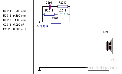

有个疑问,我的是电分的,功放直接出扬声器,用串联没效果,我能改成并联使用么?效果一样么?
用电分的就不能用并联的了,只能用窜连的。R2011可以不要,R2013用1欧有8个dB的凹坑,0.5欧有13dB的坑,就是上图的曲线

glfenghh 发表于 2014-1-16 23:40
用电分的就不能用并联的了,只能用窜连的。R2011可以不要,R2013用1欧有8个dB的凹坑,0.5欧有13dB的坑, ...
朋友你太给力了,先谢了!
回头试试

调低分频点,让中频工作在1800HZ去
这个不叫峰,叫谷啊!

过了这么久,我又做了不少实验,目前最满意的方案是一个功分设计,分在3.2kHz,三阶的。
那个4160的峰在这个分频条件下还有10db的一个突起,刚好骑在斜坡上,顶部还好没有耸出通带的高度。高音上移,分在4700k,相当于留个坑给4160hz的峰。虽然还有各种不满意,起码中音现在听起来是完整的。曾经那种尖尖的妖怪声没有了,也用二阶电分是过这种方案,可惜峰太尖,高低连不起来。
非三阶不可,三阶电分必须上有源的,没办法只好上功分,买佳讯的三阶来改的。
尝试过陷波器,电感伤不起,0.75mh有点小,Q值还不够。大颗的电感不好绕,我计算出来需要1.5mh。这个玩起来比较累,对齐那个峰值也需要反复测试。
这都折腾了几个月了,不过很值,音质立马提升一个档次,凸显极高的性价比。不到100的喇叭,几十元的分频器,可能别人一个电容就比我的分频器贵。
