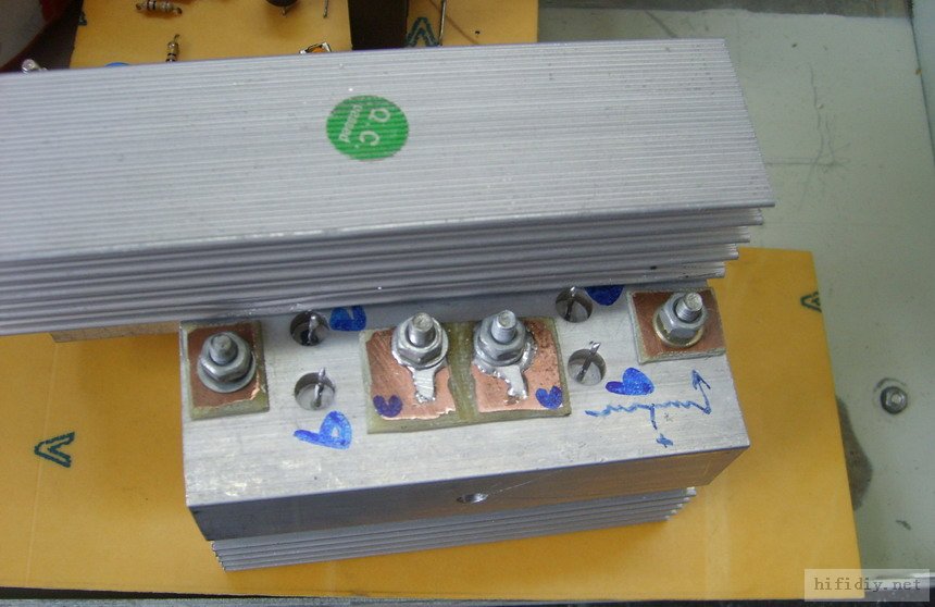

 楼主| 发表于 2007-8-16 08:08 | 显示全部楼层
后级+机箱等等。。。
我靠,都到第二页了。起个大早占位先
不按套路已经开始了。。
先从机箱下手,但是做的却是后级板子的工作  就是这个ups机壳
看看内部空间,大致规划一下安装方案
制板开始了:老办法,先铅笔,后油漆。由于一直找不到合适的油漆描绘工具,所有做出来的板子 再硬一次头皮!只管上
电路图参考的这个。向这个图的作者表示忠心的感谢!
打孔安装元件就略了,直接看成品
后级功放管 3055 打算延长线引出,方便制作和散热。散热片原来是用在ic功放上的,也拆了
拆下来的散热片配合3055使用的
这是后级整体效果。。
好了,后级位置已经确定,可以根据散热片位置安排散热风扇的定位了,也就是后面板的基本模式。这个号上传指标用完转到第3页41楼换号继续
