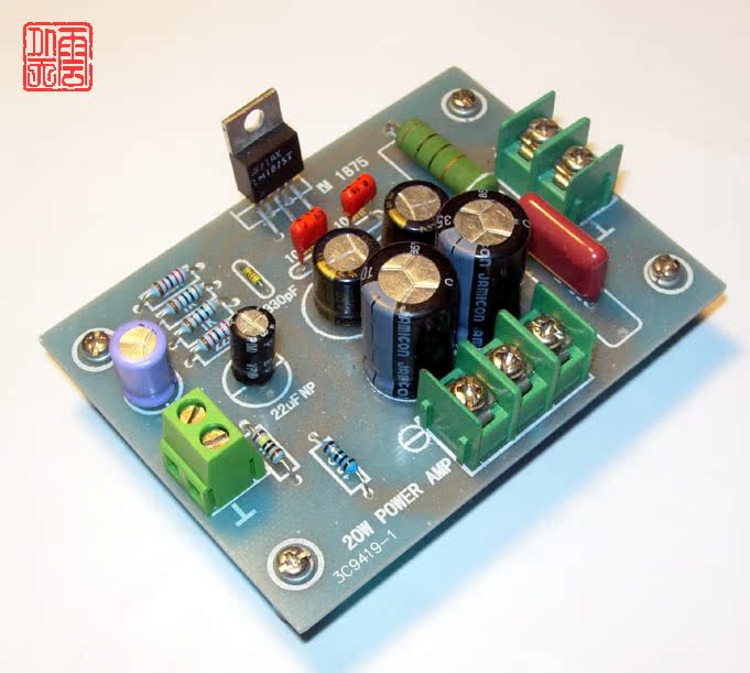

我刚试验出一种方法比楼主你说的更好声,不知道大家信不信。当然声音取向因人而已

1875是我第一次认可集成功放声音的芯片 ,当改为电流负反馈后声音更加细腻耐听,知识稍有交流声

反馈旁路电容C2才是影响音质的最大凶手,这个是玩过的人才知道的。为什么呢,其实影响音质最大的两个电容楼主已经都说到了,一个是输入耦合电容C1,一个是反馈旁路电容C2。C1的值较小,10UF以下均可,一般1UF~4.7UF,性能理想的薄膜电容在这个位置是不二之选,但是C2就比较为难了,很难找到22UF~47UF的薄膜电容,而电解电容就大把。可是电解电容在性能上是比不过薄膜电容的,所以这个电容就成了整个线路的短板。那能不能干脆不用电容,直通呢?楼主已经回答了的,所以,想要高解析力的1875的,就拿掉这个电容吧,50MV左右的直流输出,没什么可怕的。

在箱子领域我不是很清楚,但在耳放输出,直流输出我认为是会影响音质和音色的,不只是增加了喇叭的功耗。阻抗越低的耳机受直流输出影响越大。即使在功放静态状态下,输出的直流电会让音圈和震膜稍向上偏离默认位置,在高端耳机中,这音圈震膜的默认位置一点点的改变,就会改变音色和音质。可能会让声音死板和声硬。

我装了二块电路和元件一样但走线不同的1875!二块板------一台很安静热量也很少而另一台有沙沙响、电流声以及发热又严重。

反馈电容现在用的是无极电解。

完蛋了,是不是传说中的超级木耳呀,C2短路听不出任何区别

C2不短中点在2MV之内,短了之后在40MV多一点,但真听不出区别
