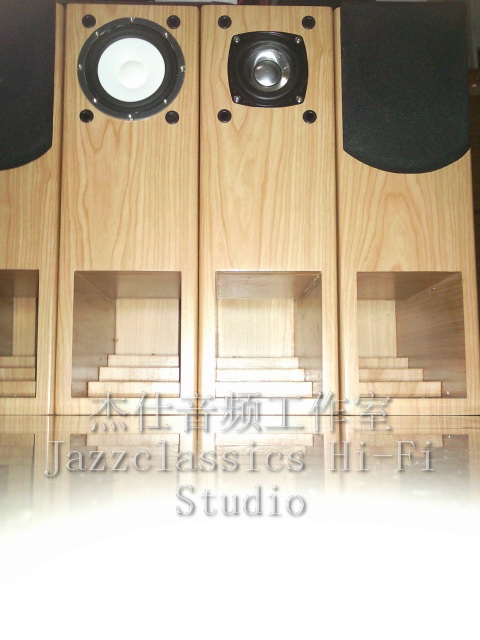

定制的背加载号角音箱昨天完工了。喇叭直接从美国买的全频单元,效率94DB,用JC2012推真的过瘾。音箱放在客厅,大概40平米,放肖邦的G小调圆舞曲,简直感觉是把波利尼请到了自家演奏。太棒了!这个效果我之前只听到过一次,那次是Quad909推ESL2905。

发表于 2012-8-5 19:05 | 显示全部楼层
J版所用全频单元,看着就喜欢。
   在淘宝上没找到,不知是什么型号?

回复 351# yimd
这个全频单元是代工的一批喇叭。我这里仅存几支。
左边用的是我的3.5寸全频,右边是Fountek FE87
