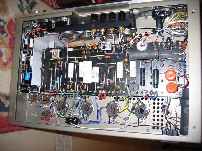

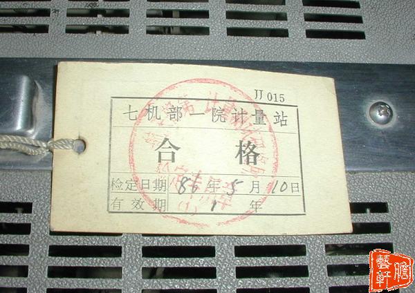

原件平行  引线长一点   实际没大家想得那么严重
看一个 七机部(后来的航天部)用的英国示波器,对干扰要求够高吧,指标要求也够高吧,但也是使用这种方式接线的

再发两台典型的英国机:
LEAK:
这台大家都认识 QUAD2:
美国高档机和一起也是这种布线方式,鼎盛时期的麦景图:
马兰士:

我在公司里  发图有限制  看这个能否发出来  美国军机 RCA r-390a

只有美国低端民用机  布线才是一坨X
这样一台 美国EL34推挽  二手市场上价格才5000   而上面那些机器  哪个不是上万的

发表于 2012-1-20 09:09 | 显示全部楼层
还有一些美国低端名用机 布线都是这种一坨坨的   地位相当于我国的红灯收音机   只有材料网的人才把他们当做宝  卖个好几千的

发表于 2012-1-20 09:14 | 显示全部楼层
从上面给出的几个图说明了要用短线,没有哪个是用宽宽的机壳长长的线的.
新兵油子 发表于 2012-1-20 09:08
这种搭棚方式的引线 比直接用零件引脚跨接 还是要长很多的
你看着很干净 实际上  引线都在板子背后放着呢
这样做的好处是方便检修(零件排列整齐)  方便大批量生产(同的生产部门可以直接生产不同的接线板,然后拿到一起组装,分工明确),可靠性高(原件都是两端固定,中间有间距,不会因震动而导致零件晃动或短路)

发表于 2012-1-20 09:23 | 显示全部楼层
再有,就算是能从世界众多的名牌机中能找出几个用长线的也说明不了问题,因为业余DIY的水平与专业设计根本不能相比,很可能人家做出来的是精品,自己做出来的是问题机.

发表于 2012-1-20 09:37 | 显示全部楼层
octflower 发表于 2012-1-20 09:14
这样好检修?线在胶板下看都看不到,元件通哪里去都得找半天!

发表于 2012-1-20 09:41 | 显示全部楼层
再来个马兰士旗舰:马兰士9:
这样古董名机基本上全了:
麦景图旗舰:275,C22
马兰士旗舰:马9,马7
QUAD旗舰:Quad2
LEAK: POINT 1 系列

发表于 2012-1-20 09:46 | 显示全部楼层
新兵油子 发表于 2012-1-20 09:37
你是不熟悉国外机器的风格  厂机都有说明书的  一般电路图和布线图 会贴在底板上 配件图中哪个原件对应电路图上哪个原件一清二楚  根本不用关注那些线(线也不会坏)  测试时找到你找测试的原件就行了   (这个美国机器也是一样的,就算美国民用机再乱,装配图还是有的,所以你还是可以很快找到电路上的对应原件,不然乱糟糟的一团,万一坏了可真的没法修,你还想自己去看一遍走线吗

发表于 2012-1-20 09:52 | 显示全部楼层
检修问题,LEAK原厂装配图,只要对着电路图一个个看就行了:
