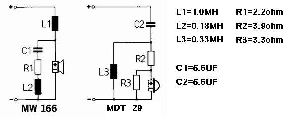

<div class="quote"><b>以下是引用<i>桦榕</i>在2006-11-29 8:56:00的发言:</b><br/><p></p>[upload]兄弟你真是一番辛苦,尝试了这许多款分频器啊!我也有两对儿MDT29、MW166,仿丹拿听众52音箱,用的是胆鬼的分频器,总体听起来还是不错的,只是低频实在是含混模糊。在这里看到你的贴子,看到了你对一款分频器大加推崇,于是订了相关的器件,前一段时间装好之后,几番调整之后还是大失所望啊!没有听出来你所说的种种好处,远不如胆鬼的分频器啊!请注意,我刚才已经说过了,我对胆鬼的分频器并不满意,对你所提到的那款分频器,非常不满意!我真的是不知道你是怎样来评判的。所用的分频器电路图如下。<br/>[/upload]<br/></div><p>兄弟的公房是哪个?</p>

<div class="quote"><b>以下是引用<i>桦榕</i>在2006-11-29 8:56:00的发言:</b></div><div class="quote">兄弟你真是一番辛苦,尝试了这许多款分频器啊!我也有两对儿MDT29、MW166,仿丹拿听众52音箱,用的是胆鬼的分频器,总体听起来还是不错的,只是低频实在是含混模糊。在这里看到你的贴子,看到了你对一款分频器大加推崇,于是订了相关的器件,前一段时间装好之后,几番调整之后还是大失所望啊!没有听出来你所说的种种好处,远不如胆鬼的分频器啊!请注意,我刚才已经说过了,我对胆鬼的分频器并不满意,对你所提到的那款分频器,非常不满意!我真的是不知道你是怎样来评判的。所用的分频器电路图如下。<br/><br/></div><p class="quote"></p><div class="quote"><img src="attachments/dvbbs/2006-11/200611298531918260.jpg" border="0" onload="if(this.width>screen.width*0.7) {this.resized=true; this.width=screen.width*0.7; this.alt=\'Click here to open new window\nCTRL+Mouse wheel to zoom in/out\';}" onmouseover="if(this.width>screen.width*0.7) {this.resized=true; this.width=screen.width*0.7; this.style.cursor=\'hand\'; this.alt=\'Click here to open new window\nCTRL+Mouse wheel to zoom in/out\';}" onclick="if(!this.resized) {return true;} else {window.open(\'attachments/dvbbs/2006-11/200611298531918260.jpg\');}" onmousewheel="return imgzoom(this);" alt="" /><br/></div><p><font color="#000000">兄弟,我看到你在别的地方提出同样的问题。你说低频的问题,那其实可能跟分频器无关的。因为不了解你的具体情况,就音响低频不好原因大致叙述如下,供参考:</font></p><p><font color="#ff0033" size="3">1、最常见的原因是倒相箱的设计不良或者到相管没有调整好。你务必要:1、选择根据喇叭参数经过严格设计的箱体,2、装好箱体后务必要进行倒相管调整(用双峰法调整),3、要加入适量的吸音材料。做倒相箱这三点<strong>缺一不可</strong>,做好了声音很好,但其中任何一个环节错了整个箱子就失败了,出来的低频是很难听的!<br/></font><font color="#3300ff">(我选择了原厂的加载式箱体,这种箱体无需做太多调整,只需要加入足量吸音棉即可获得过得去的低频效果,如果你没足够的条件调试倒相箱,可以考虑换成原厂的加载箱体。)</font></p><p><font color="#ff0033" size="4">2、一般来说,分频器对于低频几乎没有什么作用,而对中频和高频有影响,除非你的低频分频器线圈阻值太大才会造成对低频的影响。若你买成品分频器,应该不会有这个问题。胆鬼分频器的问题不在低频,而在中频严重衔接不良。</font></p><p><font color="#ff0033" size="4">3、摩雷很吃功放,要是你用输出电流太小的功放来推,可能声音稍大就会出现低频发混、发乱的情况。类似LM3886功放可能不能充分发挥摩雷的优势,但也不至于差到不堪入耳的地步。</font></p>最后补充一句,在我发布我这个贴后,很多以前买了胆鬼分频器的朋友都去买元件改分频器,结果反应良好,不少朋友发信来致谢呢。我发布这个非为牟利,只是想探讨,怎么才能取得比原厂分频器更好的效果。<br/><br/><br/><br/><br/>
