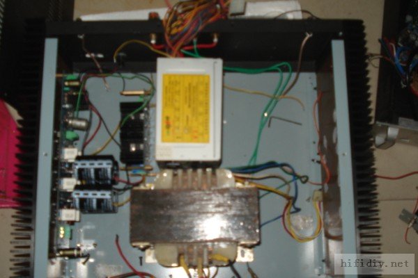

 楼主| 发表于 2009-8-29 18:27 | 显示全部楼层
更新些图片。又把后级大拆了。然后再重新安装过散热。当是只是随便挂上去下。这下把导热归置涂下。调试好后没有原来的样子好看。原来更好看。唉。没办法。

 楼主| 发表于 2009-8-30 11:32 | 显示全部楼层
上些后来做的给电压级独立供电用的电源。还有喇叭保护用的电源。
